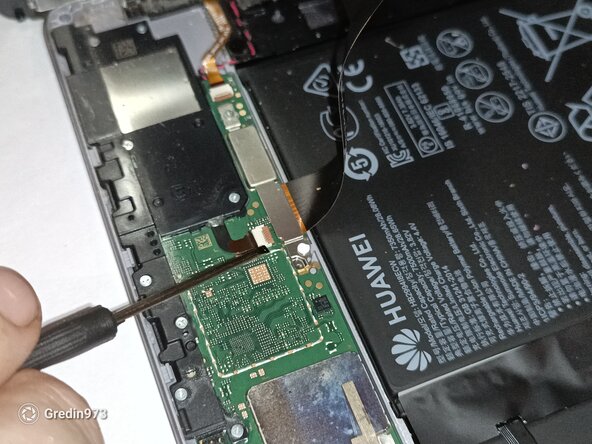

  8. Réparation de l'écran de la tablette Huawei MediaPad M5 Lite 10, Déconnection de la nappe de l'écran: étape 8, image 1 de 3 Réparation de l'écran de la tablette Huawei MediaPad M5 Lite 10, Déconnection de la nappe de l'écran: étape 8, image 2 de 3 Réparation de l'écran de la tablette Huawei MediaPad M5 Lite 10, Déconnection de la nappe de l'écran: étape 8, image 3 de 3
    • Toujours en tenant l'écran sur la tranche gauche d'une main, nous allons enlever la nappe de l'écran connectée à la carte mère.
    • La vis qui retient la protection du connecteur à emboîter de la nappe de l'écran est protégé par un adhésif qu'il faut enlever précautionneusement car il est résistant et il ne faut pas érafler les composants autour.
    • Enlevez l'adhésif sur la vis de la protection du connecteur à emboîter de la nappe de l'écran.
    • A l'aide d'un tournevis Phillips 000, dévissez la vis qui retient la protection de l'écran. Mettez-la de côté.
    • Retirez comme à l'étape 7 la protection du connecteur à emboîter de la nappe de l'écran. Mettez-la de côté avec sa vis.

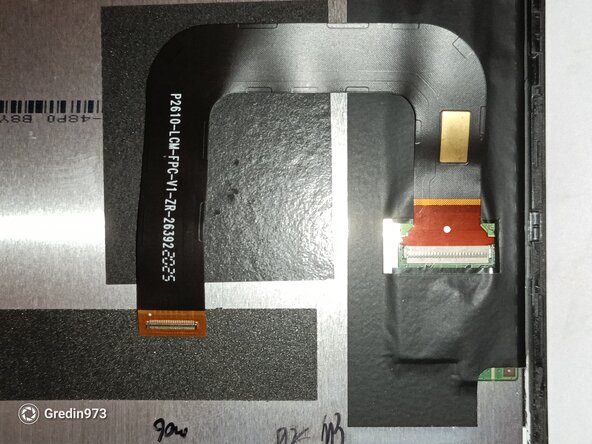

  9. Réparation de l'écran de la tablette Huawei MediaPad M5 Lite 10, Préparation de la suite de la réparation: étape 9, image 1 de 2 Réparation de l'écran de la tablette Huawei MediaPad M5 Lite 10, Préparation de la suite de la réparation: étape 9, image 2 de 2
    • La photo 1 présente la partie inférieure de la tablette qui contient tout sauf l'écran et son support. Cette partie là va être mise de côté en attendant le remontage.
    • La photo 2 présente l'écran que l'on vient de séparer du reste de la tablette. C'est sur cette partie que nous allons travailler car on doit en extraire la nappe de l'écran. On va aussi en retirer le capteur d'empreintes incrusté en bas de l'écran et sa nappe de connection.

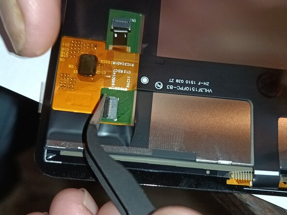

  10. Réparation de l'écran de la tablette Huawei MediaPad M5 Lite 10, Déconnection de la nappe de l'écran: étape 10, image 1 de 3 Réparation de l'écran de la tablette Huawei MediaPad M5 Lite 10, Déconnection de la nappe de l'écran: étape 10, image 2 de 3 Réparation de l'écran de la tablette Huawei MediaPad M5 Lite 10, Déconnection de la nappe de l'écran: étape 10, image 3 de 3
    • La nappe d'écran est connectée à l'écran lui-même par un connecteur de nappe à rabat. Sur la photo 1, ce rabat est abaissé et se trouve du côté opposé à l'entrée de la nappe.
    • Commencez par rabattre le rabat vers le haut à l'aide d'une pince courbe ou d'un tournevis plat très fin.
    • Attrapez ensuite la languette qui se trouve au-dessus de la partie terminale de la nappe an niveau du connecteur. Extrayez ensuite la nappe en tirant horizontalement mais pas trop fort car la nappe est collée un peu plus loin au plastique de protection de l'arrière de l'écran.

  13. Réparation de l'écran de la tablette Huawei MediaPad M5 Lite 10, Déconnection de la nappe du capteur d'empreinte (suite): étape 17, image 1 de 3 Réparation de l'écran de la tablette Huawei MediaPad M5 Lite 10, Déconnection de la nappe du capteur d'empreinte (suite): étape 17, image 2 de 3 Réparation de l'écran de la tablette Huawei MediaPad M5 Lite 10, Déconnection de la nappe du capteur d'empreinte (suite): étape 17, image 3 de 3
    • Le capteur d'empreinte est lui aussi connecté par un connecteur de nappe à rabat.
    • Retirez le scotch thermique sur l'électronique à proximité du connecteur de la nappe du capteur d'empreintes. Gardez-le précieusement si vous en avez pas du neuf pour le remontage.
    • Mettez le rabat arrière du connecteur à rabat de la nappe à la verticale (photo 2).
    • Saisissez ensuite la languette du connecteur de la nappe du capteur d'empreintes pour sortir le connecteur bien à plat set sur quelques millimètres car la nappe est collé en plusieurs points jusqu'au capteur.
