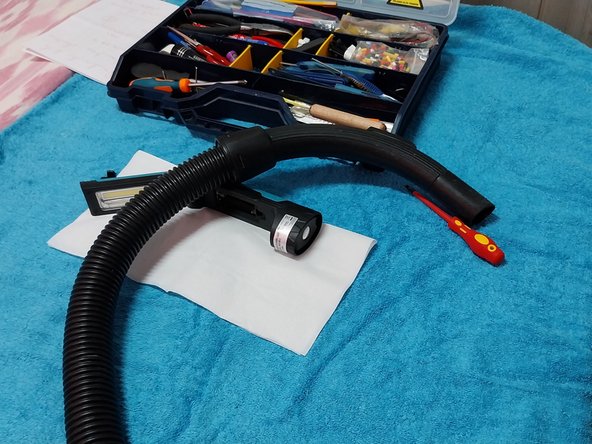

    4. Réparation de lampe de poche LED avec un support de pile sulfaté: étape 4, image 1 de 3 Réparation de lampe de poche LED avec un support de pile sulfaté: étape 4, image 2 de 3 Réparation de lampe de poche LED avec un support de pile sulfaté: étape 4, image 3 de 3
      • Pour cette réparation, j'utilise un aspirateur domestique, un petit tournevis plat, une petite pince à bec plat, une brosse à dents et de la vaseline.
      • Grâce à l'aspirateur, nous éviterons les éclaboussures de morceaux de sulfate ; comme les dommages ne sont pas sévères, nous évitons ainsi de devoir démonter l'appareil.

    5. Réparation de lampe de poche LED avec un support de pile sulfaté: étape 5, image 1 de 3 Réparation de lampe de poche LED avec un support de pile sulfaté: étape 5, image 2 de 3 Réparation de lampe de poche LED avec un support de pile sulfaté: étape 5, image 3 de 3
      • Comme je l'ai indiqué, le problème n'étant pas grave, retirez les piles et, à l'aide d'un aspirateur pour éviter que des projections de sulfate n'atterrissent sur vos vêtements ou dans vos yeux, et pour qu'elles ne pénètrent pas à l'intérieur de la lampe torche car je ne l'ai pas démontée, grattez avec un couteau ou un petit tournevis.
      • Utilisez une brosse à dents pour éliminer tous les résidus.

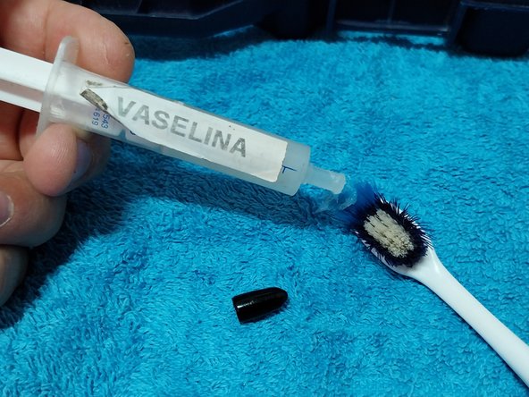

    7. Réparation de lampe de poche LED avec un support de pile sulfaté: étape 7, image 1 de 2 Réparation de lampe de poche LED avec un support de pile sulfaté: étape 7, image 2 de 2
      • Appliquez une fine couche de vaseline avec un pinceau pour éviter ou minimiser toute sulfatation future, puis essuyez l'excès de vaseline avec un chiffon ou du papier absorbant.
