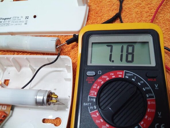

      • Réparation d'un bloc autonome d'éclairage de sécurité (BAES) LEGRAND réf. 617 07 défectueux. Les LED étaient allumées, le tube était faiblement éclairé et l'appareil ne tenait pas en cas de coupure de courant. Les batteries étaient à 3,9 V alors que leur tension nominale est de 6 V.
      • Panne localisée au niveau du condensateur de filtrage C1 de 330 µF / 25 V, dont la capacité était tombée à 33 µF. Réparation : remplacement du condensateur de 330 µF et du tube fluorescent défectueux. La batterie s'est alors remise à charger correctement à 93 mA et, après 7 h de charge, le bloc était opérationnel.

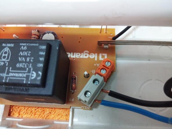

      • Position du condensateur C1 de 330 uF/25V à l'origine de la panne du luminaire ; celui-ci ne filtre plus la tension d'entrée et empêche la recharge de la batterie.
      • Sur la photo, vous pouvez observer le circuit imprimé après que le condensateur en a été extrait.
      • Vérification du condensateur au capacimètre : il devrait mesurer 330 uF et affiche 32,5 uF, ce qui indique une capacité totalement insuffisante.

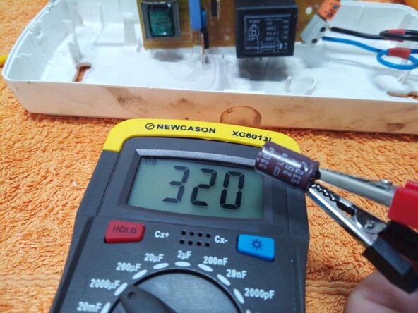

      • Le condensateur défectueux est un 330 µF / 25 V ; je cherche des pièces de rechange parmi celles que j'ai récupérées sur d'autres circuit imprimé, et je les mesure avant de les insérer dans le circuit imprimé.

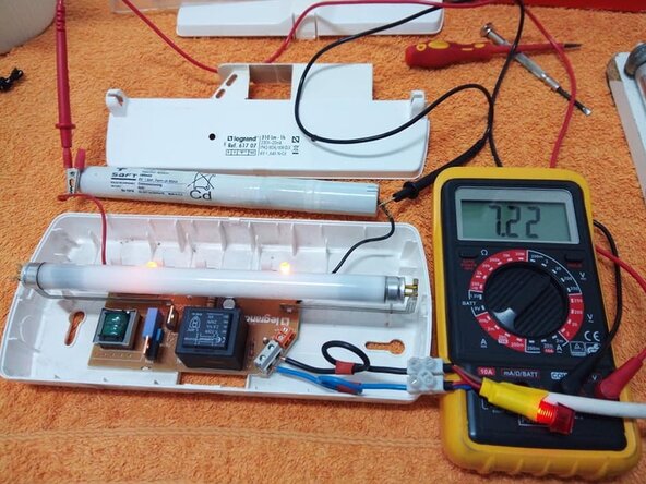

      • Vue du luminaire alimenté provisoirement avec un câble pour effectuer des tests.

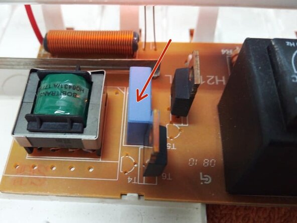

      • Vue du condensateur rectangulaire ; si le luminaire n'est pas réparé après le remplacement du condensateur de 330 µF, je recommande de remplacer également ce condensateur polyester plat.

      • Mesure de la tension de recharge de la batterie ; une fois le condensateur remplacé, elle se recharge correctement.
