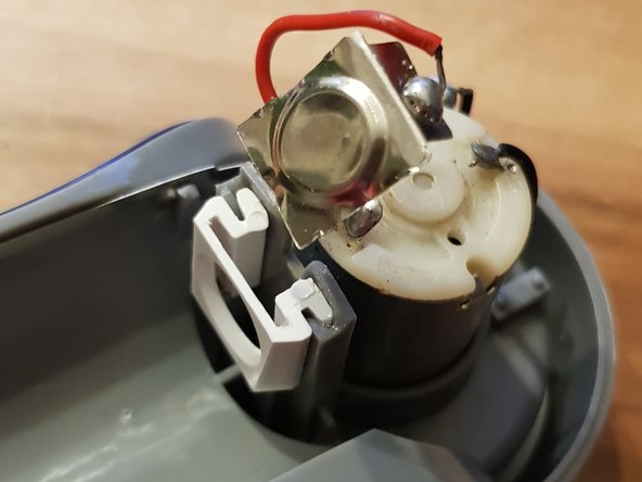

  3. Réparation rasoir à peluches QUIGG qui s'interrompt pendant la marche, Réparer le contacteur du haut pour la pile: étape 3, image 1 de 2 Réparation rasoir à peluches QUIGG qui s'interrompt pendant la marche, Réparer le contacteur du haut pour la pile: étape 3, image 2 de 2
    • Sortir et remodeler si besoin la pastille haute de contact pour la pile.
    • Avec le poids de la pile, la pastille peut s’être déformée, diminuant sa zone de contact avec la pile.
    • Remettre la pastille en place.

  4. Réparation rasoir à peluches QUIGG qui s'interrompt pendant la marche, Réparer le contacteur du bas pour la pile: étape 4, image 1 de 1
    • Placer un bout de plastique de l’épaisseur d’un cure-dent dans le ressort pour diminuer son amplitude.
    • Pour cet appareil, quand la pile appuie sur le ressort, celui-ci descend trop, et la pastille en haut de la pile n'est plus en contact avec la pile. L’appareil s’arrête alors de fonctionner.
    • Vérifier que la pile est maintenant calée dans son emplacement en remettant la pile, le cache et le couvercle du bas qui bloque la pile.
    Demander à FixBot
    Ajouter un commentaire
    • En bougeant l’appareil vous ne devez pas entendre la pile bouger.
    • Allumer la machine, tourne-la dans différent sens, secouer-la légèrement et voyez si le contact se coupe encore.
    • Si oui, retourner à l’étape 4, placer un objet plus gros dans le ressort pour mieux caler la pile.
    • Sinon, Bravo ! votre appareil est réparé !
