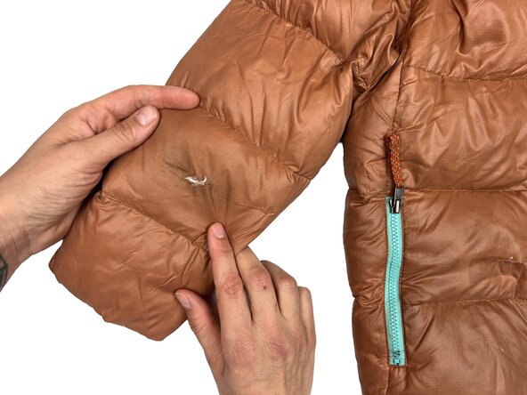

    1. Réparer une doudoune à l’aide d'un patch adhésif, Évaluer les dégâts: étape 1, image 1 de 2 Réparer une doudoune à l’aide d'un patch adhésif, Évaluer les dégâts: étape 1, image 2 de 2
      • Repérez l'accroc.
      • Ne tirez pas sur les plumes avec vos doigts. Ce geste ne ferait qu’aggraver le problème, car d’autres plumes risquent d’être entraînées à la suite.
      • Si une plume dépasse, mais qu'il n'y a pas de déchirure dans le tissu, suivez ce tutoriel pour remettre les plumes dans une doudoune.

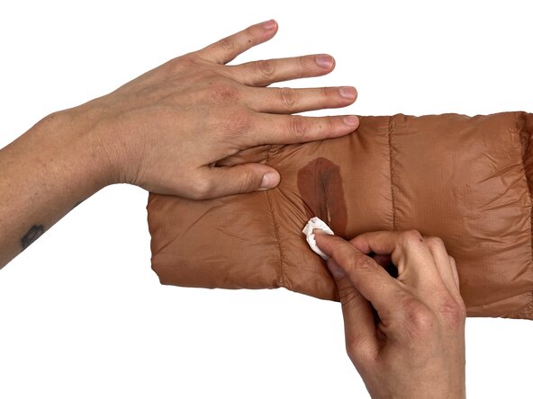

    2. Réparer une doudoune à l’aide d'un patch adhésif, Nettoyer la zone: étape 2, image 1 de 1
      • Retirez tout vieux ruban adhésif ou toute réparation maison.
      • Utilisez de l'alcool à brûler et une boule de coton pour nettoyer la zone des résidus de ruban adhésif, de saleté et de crasse.
      • Laissez la doudoune sécher complètement.
      • La zone doit être complètement sèche avant de pouvoir appliquer le patch Tenacious Tape®.
      • Si vous voulez, utilisez un dissolvant pour adhésif pour retirer tout résidu de ruban adhésif récalcitrant.

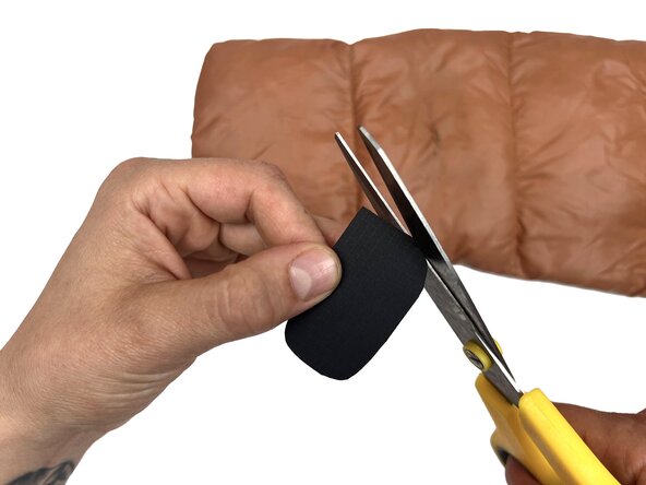

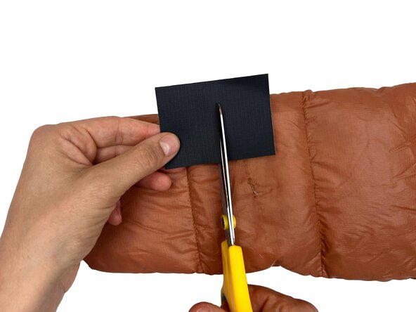

    3. Réparer une doudoune à l’aide d'un patch adhésif, Découper le patch adhésif: étape 3, image 1 de 2 Réparer une doudoune à l’aide d'un patch adhésif, Découper le patch adhésif: étape 3, image 2 de 2
      • Utilisez des ciseaux bien aiguisés pour couper dans le Tenacious Tape® une forme suffisamment grande pour que l'accroc soit couvert et qu'il dépasse d'au moins un demi-pouce (~13 mm) sur tout le pourtour.
      • Arrondissez les coins du patch, car les bords tranchants ont tendance à rester coincés et à se décoller.
      • Vérifiez que le patch est coupé à la bonne taille.
      • Plusieurs patchs peuvent être superposés pour couvrir une grande déchirure ou une forme particulière, comme un L. Assurez-vous que chaque patch se chevauche d'au moins un demi-pouce (~13 mm).

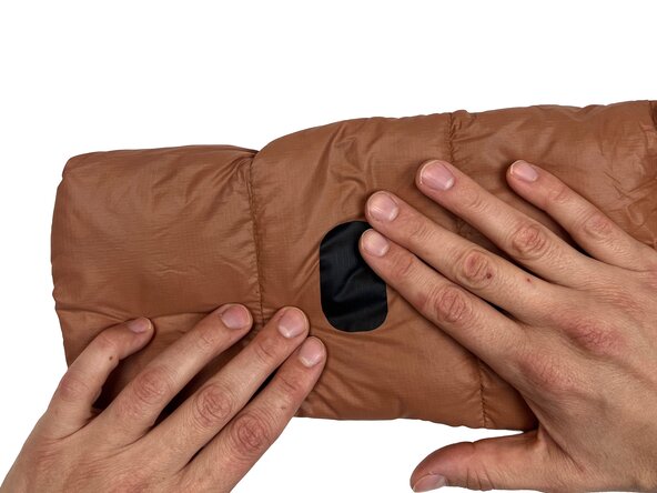

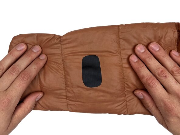

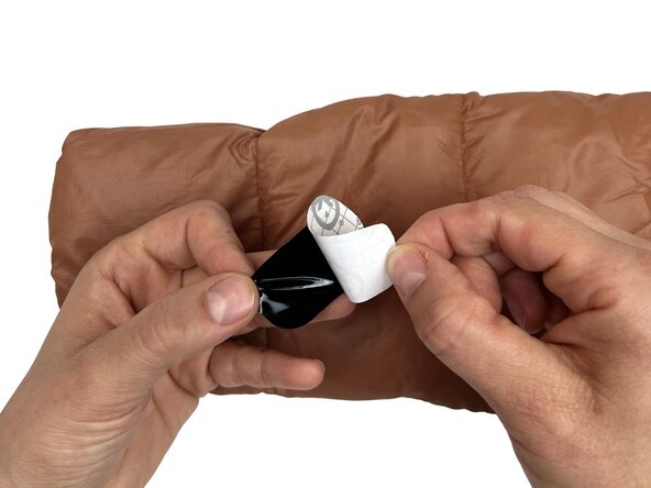

    4. Réparer une doudoune à l’aide d'un patch adhésif, Poser le patch adhésif: étape 4, image 1 de 3 Réparer une doudoune à l’aide d'un patch adhésif, Poser le patch adhésif: étape 4, image 2 de 3 Réparer une doudoune à l’aide d'un patch adhésif, Poser le patch adhésif: étape 4, image 3 de 3
      • Vérifiez à nouveau que le patch est de la bonne taille pour l'accroc.
      • Décollez la pellicule de protection et appliquez soigneusement le patch sur l’accroc, en veillant à ce que vos doigts ne touchent pas le côté collant du patch.
      • Utilisez une pincette pour décoller la pellicule de protection des petits patchs.
      • Utilisez vos doigts pour lisser les bulles et appuyer sur le patch.
      • Si l’accroc traverse entièrement la veste, répétez ce processus pour mettre un patch adhésif de l'autre côté.
