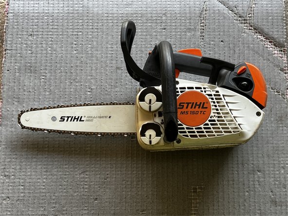

Remplacement Filtre à air de la STIHL MS150 TC
Ce dont vous avez besoin
  1. Remplacement Filtre à air de la STIHL MS150 TC, Filtre à air: étape 1, image 1 de 1
    • Assurez-vous que la tronçonneuse est éteinte et que le moteur est complètement refroidi.
    • Portez des gants de protection.

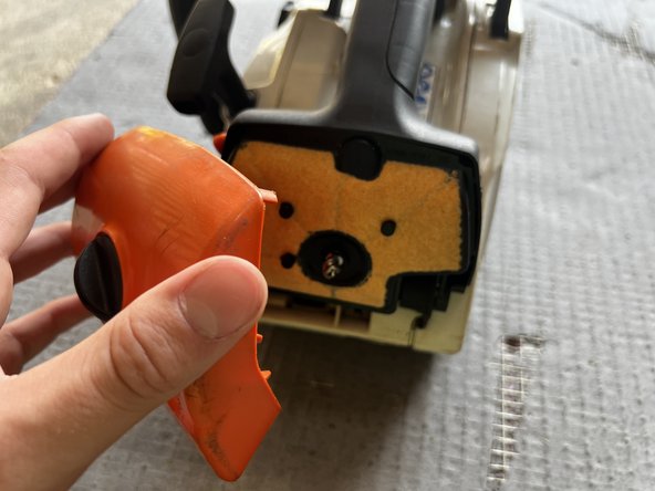

  2. Remplacement Filtre à air de la STIHL MS150 TC: étape 2, image 1 de 2 Remplacement Filtre à air de la STIHL MS150 TC: étape 2, image 2 de 2
    • Vous trouverez le cache du filtre à l'arrière de votre tronçonneuse.
    • Ensuite, à l'aide de votre main, dévissez l'écrou du cache filtre et retirez le cache. (Photo 2)
  3. Remplacement Filtre à air de la STIHL MS150 TC: étape 3, image 1 de 2 Remplacement Filtre à air de la STIHL MS150 TC: étape 3, image 2 de 2
    • Vous pouvez maintenant apercevoir votre filtre à air.
    • En le saisissant de chaque côté, retirez-le délicatement.
    • Une fois le filtre retiré, faites attention à ce qu'aucun débris ou poussière ne passe dans l'admission d'air, car cela pourrait endommager le moteur et/ou colmater le carburateur.
