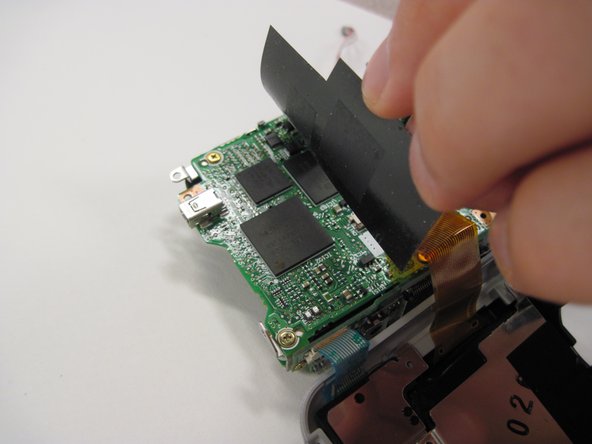

  11. Remplacement de l'écran LCD du Nikon Coolpix 3500: étape 11, image 1 de 1
    • Soulevez le revêtement noir et retirez le câble ruban orange, qui relie l'objectif à la carte mère.
