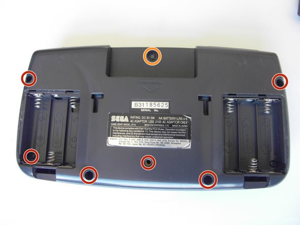

    1. Remplacement de l'écran du Sega Game Gear, Boitier: étape 3, image 1 de 1
      • Retirez les vis suivantes:
      • Six vis cruciformes
      • Une vis de jeu de 4,5 mm

    2. Remplacement de l'écran du Sega Game Gear: étape 4, image 1 de 1
      Outil utilisé dans cette étape :
      • Utilisez des pincettes pour retirer toutes les autres vis.
