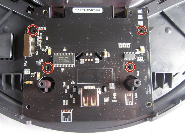

  7. Remplacement de la carte mère du Rydis H68 Pro: étape 7, image 1 de 1
    • Localisez les quatre vis principales de 10 mm sous la carte mère.
  8. Remplacement de la carte mère du Rydis H68 Pro: étape 8, image 1 de 2 Remplacement de la carte mère du Rydis H68 Pro: étape 8, image 2 de 2
    • Utilisez un tournevis cruciforme n° 1 pour dévisser et retirer les quatre vis de 10 mm.
  9. Remplacement de la carte mère du Rydis H68 Pro: étape 9, image 1 de 3 Remplacement de la carte mère du Rydis H68 Pro: étape 9, image 2 de 3 Remplacement de la carte mère du Rydis H68 Pro: étape 9, image 3 de 3
    • Pincez les deux languettes ensemble, illustrées ici, pour dégager la carte mère du vide.
    • Tirez légèrement sur le connecteur USB illustré pour soulever la carte mère.
