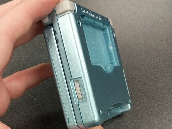

    • Dévissez la vis du compartiment à piles avec un tournevis cruciforme #00.
    • Ouvrez le compartiment de la batterie et retirez la batterie.
    • Retirez les quatre vis Tri-point Y00 de 6,45 mm des coins de l'appareil.
    • Retirez les deux vis Tri-point Y00 de 4,6 mm de l'intérieur du compartiment de la batterie et des compartiments de la cartouche de jeu.
