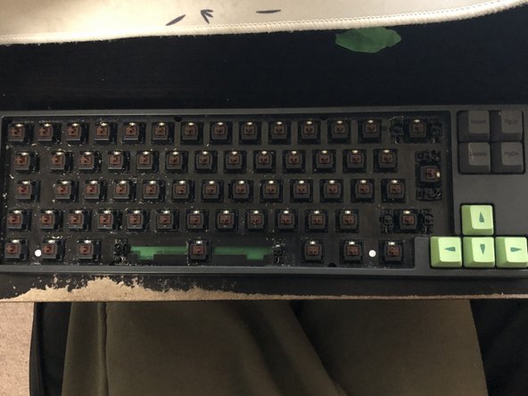

    • Prenez une photo de la disposition de votre clavier pour vous rappeler où se trouve chaque touche pour le remontage.

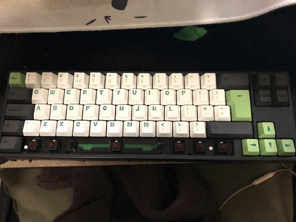

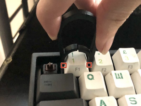

    • Placez les deux loquets sur l'extracteur de touche sous chaque côté de la touche.
    • Tirez verticalement vers le haut pour retirer le capuchon de la touche.
    • Tirez uniquement vers le haut lorsque vous retirez un capuchon de touche, car toute autre direction endommagera votre clavier.
    • Continuez à retirer le reste des touches de la rangée supérieure du clavier.
    • Pour les touches plus grandes telles qu'une barre d'espace, placez un doigt sous chaque côté de la barre d'espace pour la retirer.

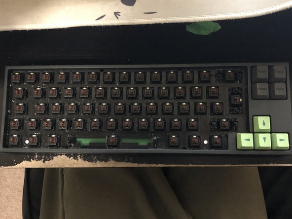

    • Humidifiez un coton-tige avec de l'eau et passez-le entre chaque touche pour ramasser les débris.
    • Assurez-vous que le coton-tige est humide et non trempé, car trop d'eau pourrait endommager le clavier.
  5. Remplacement des touches du Ducky x Varmilo MIYA Pro Panda: étape 5, image 1 de 2 Remplacement des touches du Ducky x Varmilo MIYA Pro Panda: étape 5, image 2 de 2
    • Répétez les étapes 3 et 4 jusqu'à ce que tous les capuchons de touches soient retirés et que les débris entre les touches aient été nettoyés.
