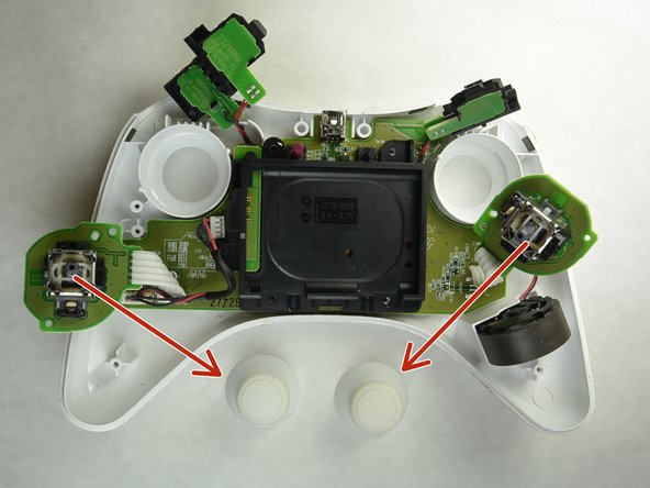

  7. Remplacement du D Pad du Nintendo Wii U Pro Controller: étape 7, image 1 de 1
    • Retirez les joysticks de la coque du contrôleur comme indiqué sur l'image.
  8. Remplacement du D Pad du Nintendo Wii U Pro Controller: étape 8, image 1 de 1
    • Retirez les joysticks de la carte de circuit imprimé en tirant délicatement sur les joysticks en caoutchouc des roulements électroniques. (Les roulements sont indiqués sur l'image à gauche par les débuts des flèches rouges) Une fois les anciens joysticks retirés, le contrôleur est maintenant prêt pour de nouveaux remplacements.
