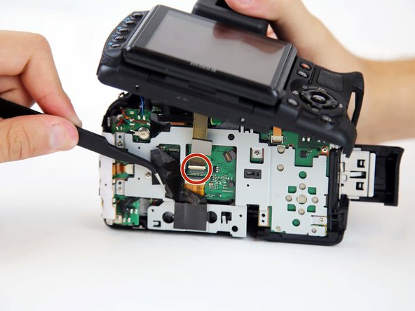

  9. Remplacement du flash de décharge du Fujifilm FinePix HS30EXR: étape 9, image 1 de 1
    • Décollez (ou retirez) le ruban noir pour exposer davantage l'intérieur de l'appareil photo.
    • Relevez l'interrupteur blanc de la chambre en surbrillance, et cela devrait déverrouiller le câble ruban de son compartiment.
    • Pour voir si cela a fonctionné, tirez doucement le câble ruban hors du compartiment. Il devrait sortir sans force.
  10. Remplacement du flash de décharge du Fujifilm FinePix HS30EXR: étape 10, image 1 de 1
    • Retirez le câble ruban.

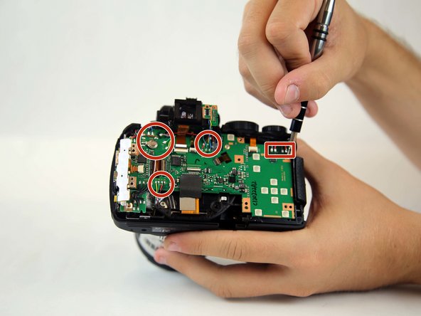

  14. Remplacement du flash de décharge du Fujifilm FinePix HS30EXR: étape 14, image 1 de 1
    • Commencez à dessouder toutes les zones en surbrillance.
  15. Remplacement du flash de décharge du Fujifilm FinePix HS30EXR: étape 15, image 1 de 1
    • Retirez la carte mère
    • Si votre intention est de remplacer la carte mère, insérez votre nouvelle carte mère et commencez à ressouder tous les câbles sur la nouvelle carte mère.
