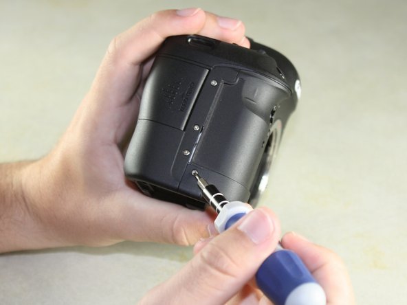

  11. Remplacement du panneau avant et supérieur du boîtier Canon EOS 6D: étape 11, image 1 de 1
    • Faites pivoter l'appareil photo de sorte que le bas soit face à vous.
    • Retirez les vis suivantes:
    • Deux Phillips 8 mm # 00
    • Un Phillips 4 mm # 00
  12. Remplacement du panneau avant et supérieur du boîtier Canon EOS 6D: étape 12, image 1 de 1
    • Retirez le panneau inférieur de l'appareil photo en utilisant vos doigts pour tirer vers l'extérieur sur la languette à l'intérieur du compartiment de la batterie.

In step 11 one of the red circles marks incorrect screw - should point the one near plate not the one in battery compartment (compare to step 6)
