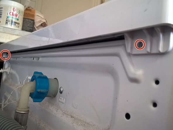

  1. Remplacer la pompe de vidange d'un lave-linge LG F84G62WHS, Démonter le panneau supérieur: étape 1, image 1 de 1
    • Dévisser les 2 vis à l'arrière du panneau supérieur
    • Tirer le panneau vers l'arrière
    • Soulever la partie qui dépasse pour enlever le panneau

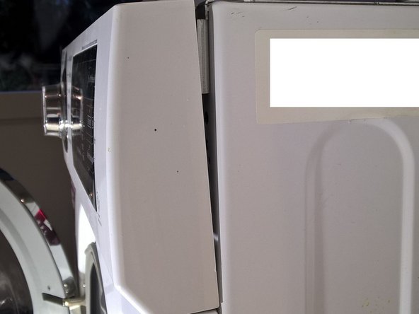

  2. Remplacer la pompe de vidange d'un lave-linge LG F84G62WHS, Démonter la boîte à produits: étape 2, image 1 de 2 Remplacer la pompe de vidange d'un lave-linge LG F84G62WHS, Démonter la boîte à produits: étape 2, image 2 de 2
    • Appuyer sur le bouton "PUSH" et tirer le tiroir jusqu'à le sortir
    • Retirer les deux vis en façade

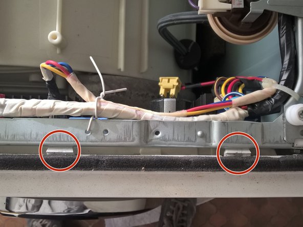

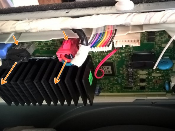

  3. Remplacer la pompe de vidange d'un lave-linge LG F84G62WHS, Démonter le panneau de commande: étape 3, image 1 de 3 Remplacer la pompe de vidange d'un lave-linge LG F84G62WHS, Démonter le panneau de commande: étape 3, image 2 de 3 Remplacer la pompe de vidange d'un lave-linge LG F84G62WHS, Démonter le panneau de commande: étape 3, image 3 de 3
    • Déconnecter 4 des 6 connecteurs en appuyant avec un tournevis plat sur le clip et en tirant vers l'arrière de la machine
    • Tirer les câbles par leurs connecteurs pour ne pas les abîmer
    • Les 2 derniers n'ont pas de clips et peuvent être soulevés en passant un petit tournevis plat dans la fente au milieu

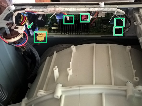

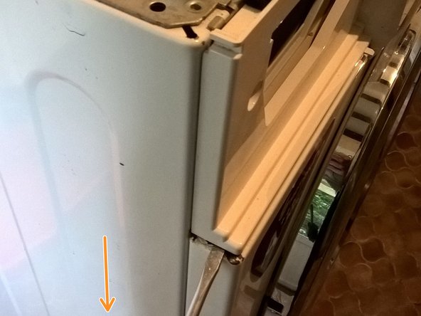

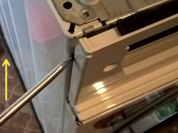

  4. Remplacer la pompe de vidange d'un lave-linge LG F84G62WHS, Déclipser le panneau de commande: étape 4, image 1 de 3 Remplacer la pompe de vidange d'un lave-linge LG F84G62WHS, Déclipser le panneau de commande: étape 4, image 2 de 3 Remplacer la pompe de vidange d'un lave-linge LG F84G62WHS, Déclipser le panneau de commande: étape 4, image 3 de 3
    • Déclipser les 2 clips supérieur en passant un tournevis plat par l'intérieur de la machine
    • Pour dégager le panneau de commande, commencer par la gauche, glisser un tournevis plat et faire levier vers le bas pour soulever délicatement le panneau
    • Doucement, le panneau est fragile
    • Continuer sur la gauche, sur la partie haute, glisser un tournevis plat et faire levier vers l'arrière de la machine
    • Faire de même sur la droite du panneau

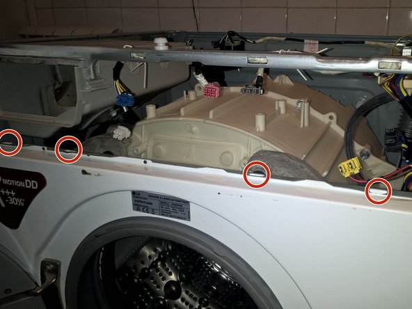

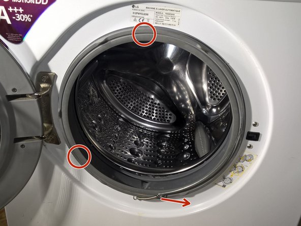

  6. Remplacer la pompe de vidange d'un lave-linge LG F84G62WHS, Remonter le hublot: étape 7, image 1 de 1
    • Pour le remontage uniquement :
    • Repositionner le caoutchouc sur la façade, il doit bien épouser le bord de l'ouverture
    • Positionner la bride dans sa rainure, le ressort en bas.
    • Faites-vous aider ou équipez-vous pour l'étape la plus dure : tirer le ressort suffisamment fort pour pouvoir remettre toute la bride à sa place. À deux personnes, l'une tient le caoutchouc en place (cercles rouges) tandis que l'autre tire avec force sur le ressort avec une pince à bec fin (flèche rouge)
    • Attention, risque important de ripper et de rayer la façade

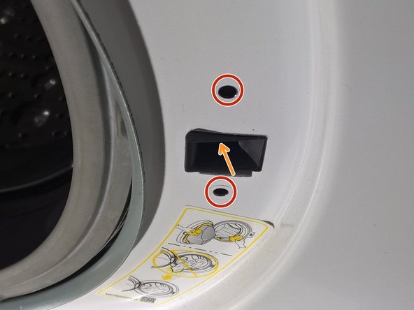

  7. Remplacer la pompe de vidange d'un lave-linge LG F84G62WHS, Démonter le verrou: étape 8, image 1 de 1
    • Pousser le verrou légèrement en biais pour qu'il se décroche de la façade. Si besoin, on peut l'attraper sur le côté, maintenant que le caoutchouc est enlevé
    • Ouvrir la trappe de vidange

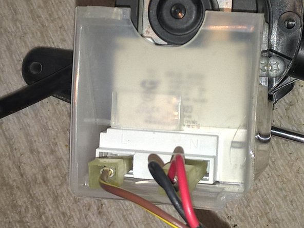

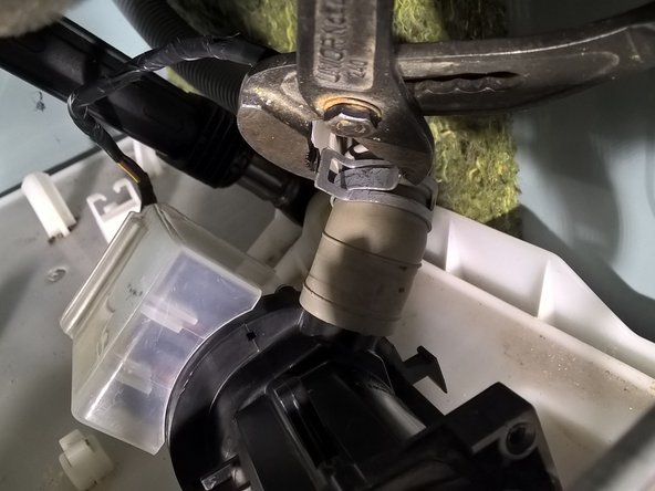

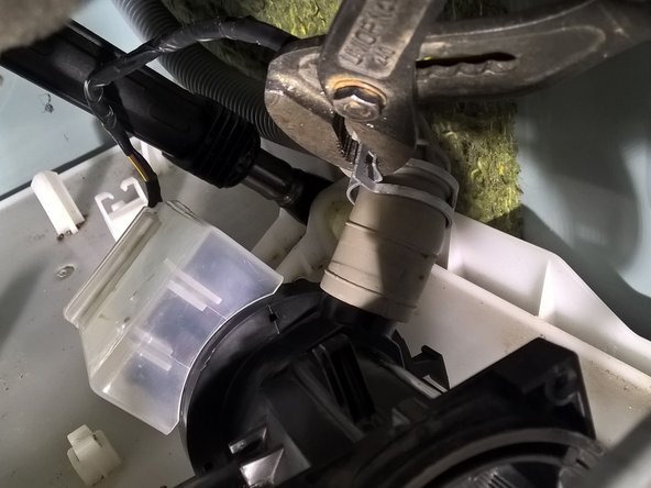

  8. Remplacer la pompe de vidange d'un lave-linge LG F84G62WHS, Démonter la pompe de vidange: étape 11, image 1 de 3 Remplacer la pompe de vidange d'un lave-linge LG F84G62WHS, Démonter la pompe de vidange: étape 11, image 2 de 3 Remplacer la pompe de vidange d'un lave-linge LG F84G62WHS, Démonter la pompe de vidange: étape 11, image 3 de 3
    • Enlever 3 vis
    • Utiliser une pince multiprise pour détacher les 2 durites
    • Débrancher les fils de la pompe de vidange
    • Prendre en photo les fils avant de les débrancher, je crois que le sens de branchement importe peu mais ça rassure... Il y a les lettres L et N sous les connecteurs

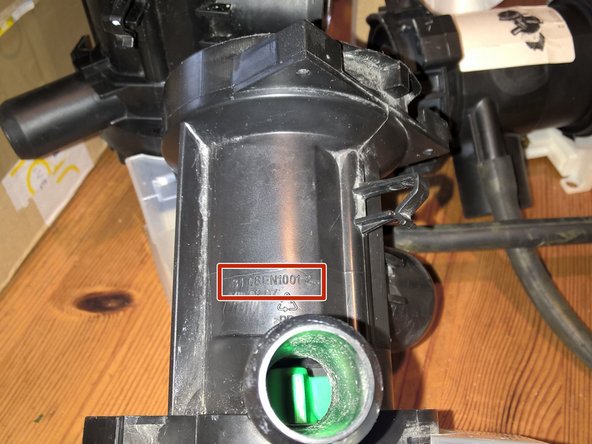

  9. Remplacer la pompe de vidange d'un lave-linge LG F84G62WHS, Remplacer la pompe de vidange: étape 12, image 1 de 1
    • On pourrait aller plus loin dans le démontage et séparer le moteur du corps de pompe. Je trouve que ça n'est pas nécessaire, les pièces ne sont ni moins chères ni plus faciles à trouver.
    • La référence de la pièce complète avec cette version de ce modèle de lave-linge est 3108EN1001. Attention, il y aurait plusieurs versions de ce modèle. Un démontage permet de relever le numéro de la pièce à commander.
