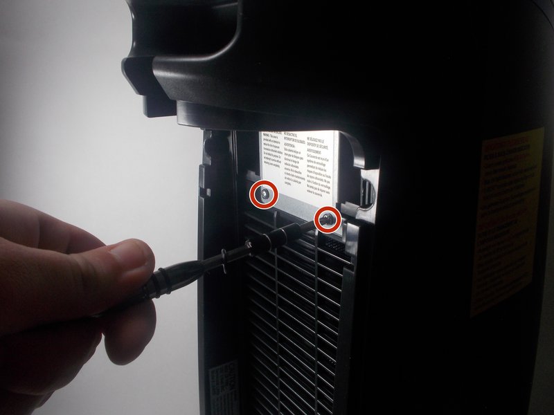

    1. Retrait ampoule UV-C GermGuardian AC4825E, Retirer le cache UV-C: étape 4, image 1 de 1
      • Retirez les deux vis du cache UV-C en métal en les tournant dans le sens inverse des aiguilles d'une montre avec un tournevis cruciforme #00.
      • Saisissez le cache UV-C et tirez-le vers l'extérieur du purificateur pour le retirer.
