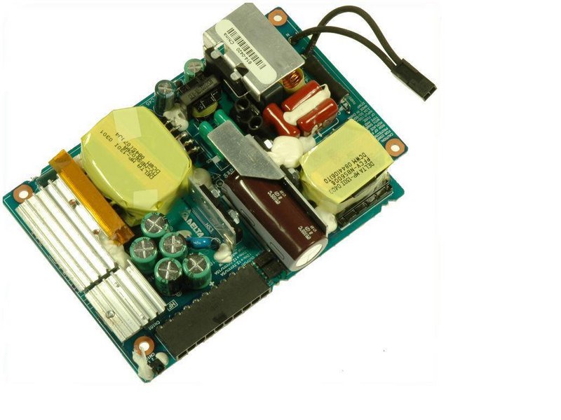

    1. Test de tension de sortie du bloc d'alimentation iMac Intel 20" EMC 2210, Test de tension de sortie du bloc d'alimentation iMac Intel 20" EMC 2210: étape 7, image 1 de 2 Test de tension de sortie du bloc d'alimentation iMac Intel 20" EMC 2210, Test de tension de sortie du bloc d'alimentation iMac Intel 20" EMC 2210: étape 7, image 2 de 2
      • Après avoir retiré le joint avant, vous devez retirer les 8 vis T8 de 12 mm sur le pourtour de l'écran LCD.
      • Faites pivoter l'iMac pour que le BORD SUPÉRIEUR soit face à vous, soulevez DÉLICATEMENT l'écran LCD d'environ 75 mm (3 po) et calez-le avec un objet NON CONDUCTEUR.
      • Soulever l'écran LCD de cette manière expose l'arrière du bloc d'alimentation pour permettre d'accéder au connecteur du bloc d'alimentation. Lorsque l'iMac est branché sur secteur (même s'il est éteint), il y a une TENSION SECTEUR sur cette carte.
      Demander à FixBot
      Ajouter un commentaire
    2. Test de tension de sortie du bloc d'alimentation iMac Intel 20" EMC 2210: étape 8, image 1 de 3 Test de tension de sortie du bloc d'alimentation iMac Intel 20" EMC 2210: étape 8, image 2 de 3 Test de tension de sortie du bloc d'alimentation iMac Intel 20" EMC 2210: étape 8, image 3 de 3
      • ATTENTION - il y a une tension SECTEUR sur le bloc d'alimentation, soyez donc extrêmement prudent
      • Utilisez le tableau fourni comme référence et testez les différentes tensions avec votre multimètre, en prenant soin de limiter les pointes de touche aux 10 soudures du connecteur du bloc d'alimentation indiquées dans le rectangle BLEU. Court-circuiter n'importe quelle partie du circuit imprimé causera presque certainement des dommages à l'iMac.
      • Toutes les mesures de tension sont prises avec la BROCHE 1 comme référence (marquée par le carré JAUNE). La broche 1 est marquée sur la carte par un point et correspond à la broche de droite lorsque vous regardez les photos.
      • VEILLE signifie que le système est branché sur une prise secteur mais que l'iMac est éteint - La LED de diagnostic 1 sera allumée sur la carte mère.
      • La broche 5 est la ligne d'activation du bloc d'alimentation - La carte mère tire cette ligne vers le bas (0V) pour activer le bloc d'alimentation (probablement via une résistance).
      • La tension de la broche 4 varie en fonction de la température du bloc d'alimentation et est inversement proportionnelle à celle-ci. Plus la température est élevée, plus la tension est basse. Ma mesure a été effectuée à environ **24 degrés Celsius.
      • Remontez votre iMac dans l'ordre inverse. Lorsque vous rabaissez l'écran LCD, assurez-vous de ne pas pincer ou écraser les câbles du rétroéclairage LCD.

Something I don't get…
I'm investigating on my mid2007 iMac power problems and I don't get the same results of voltage as in this article. In my case, number 9 is at around 12V and number 8 is at 0V.
Is my PSU really faulty or there might be some other PSU models?
Vince1286 - Réponse Partager
I've got the same results as you. Wondering if we have the wrong ps model, despite being what iFixit recommends and sells. Very odd.
Matthew Zeller - Réponse Partager
i have the same issue. Do we have the wrong power supply or the wrong voltage chart?
Tim Bowman - Réponse Partager
Have also the same, maybe the table here is wrong. What kind of problems does your mac have?
Marvin Marik - Réponse Partager
Hello, I get 0 volt readings on both pins 4 & 8 on Standby. Does this mean the PSU is bad? If I had a 3rd arm to press the power button I could test other pins. Thank you!
