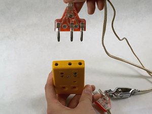

      Étape 1
      Insérez l'extrémité à trois broches du cordon de corps dans la boîte de test.
      Étape 2
      Pour tester l'extrémité à deux broches, placez et maintenez un objet conducteur (par exemple un tournevis) entre les deux broches.

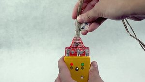

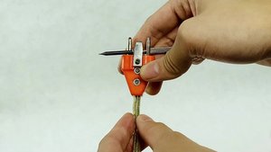

      Étape 3
      Pour tester les ruptures dans le fil à deux broches, maintenez l'objet conducteur en contact avec les deux broches et déplacez le cordon dans toutes les directions en commençant par l'extrémité à deux broches jusqu'à ce que vous atteigniez l'extrémité du cordon.
      Étape 4
      Fixez la pince crocodile à la plus petite broche sur l'extrémité à deux volets.
      Étape 5
      Tout en gardant la pince crocodile en contact avec la plus petite broche, déplacez le cordon dans toutes les directions en commençant par l'extrémité à trois broches jusqu'à ce que vous atteigniez l'extrémité du cordon.

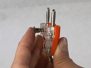

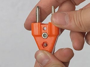

      Étape 6

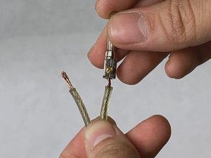

      Utilisez un tournevis à fente pour dévisser les vis dans le boîtier en plastique de l'extrémité à deux ou trois broches du cordon de corps selon le côté du fil qui a la rupture.
      Étape 7
      Dévissez le clip métallique.

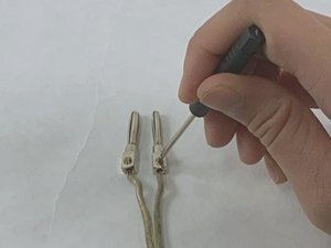

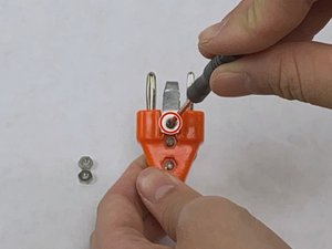

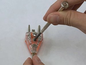

      Étape 8
      Dévisser partiellement les vis dans les goupilles.

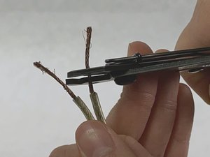

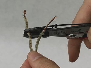

      Étape 9
      Faites preuve de prudence lorsque vous utilisez la pince à dénuder pour éviter de vous couper ou de vous gratter.
      Étape 10
      Répétez le processus ci-dessus pour le deuxième fil.

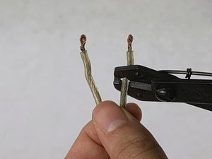

      Étape 11
      Coupez le fil sous la cassure tout en laissant environ un pouce de fil utilisable exposé.

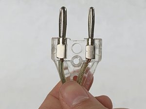

      Étape 12
      Glissez les fils dans les broches. Assurez-vous de remettre les fils dans les broches dans lesquelles ils se trouvaient à l'origine.
      Étape 13
      Replacez les broches dans leurs emplacements appropriés dans le boîtier en plastique.
      Étape 14
      Mettez les rondelles en place.
      Étape 15
      Réinsérez le bouton.
