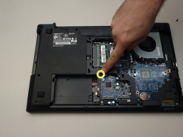

Débrancher délicatement les antennes MAIN et AUX.
Dévisser la vis de fixation avec le tournevis Philips #0.
Soulever légèrement le chipset et retirer-le du connecteur.
