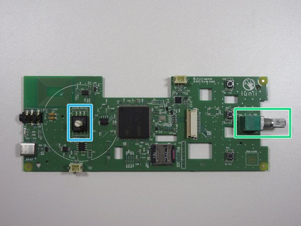

  14. Vue éclatée de la Lunii - Ma Fabrique à Histoires v2, Des composants: étape 14, image 1 de 1
    • Des composants connus:
    • Encodeur rotatif
    • Potentiomètre de volume et marche/arrêt (modèle PTR901-2015K-B203)

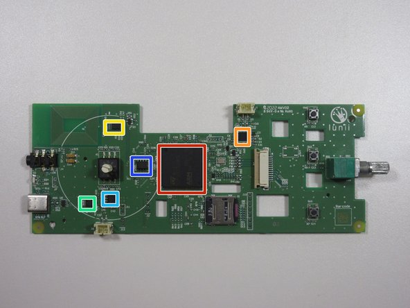

  15. Vue éclatée de la Lunii - Ma Fabrique à Histoires v2, Les circuits intégrés de la carte électronique: étape 15, image 1 de 1
    • Les circuits intégrés utilisés sont tous sur la face avant du circuit imprimé.
    • Le processeur principal, un STM32F7 30Z8T6, processeur ARM 32bits de STMicroelectronics ; 216MHz
    • Le circuit audio (P8019? CD80Q?)
    • Un circuit NFC / RFID (ST25DV04K-IER6T3 vu le marquage V2EUB et la proximité de l'antenne)
    • Un chargeur de batterie (U6, 833AMI 007362)
    • Un régulateur de tension (LDO) 3.3V (U10, AP7362-33)
    • Une mémoire Flash SPI de Adesto, 4 Mbit (512Ko), contenant le firmware sans doute (25SF041)
  16. Vue éclatée de la Lunii - Ma Fabrique à Histoires v2, Des connecteurs intéressants: étape 16, image 1 de 1
    • On retrouve plusieurs connecteurs intéressants dont une petite pépite pour les plus acharnés
    • Un port USB-C, pour la charge et le transfert des histoires
    • Un port Jack 3.5mm pour le casque
    • Un connecteur pour la batterie
    • Un connecteur pour le haut-parleur
    • Un connecteur pour l'écran
    • Et surtout : un port JTAG (si on en croit le marqueage, avec de haut en bas : 3.3V, JTCK, JTMS, GND, JTRST, JTDO et JTDI) ! Idéal pour les plus doués qui savent manier ce genre de port et les outils de debug et reprogrammation associés
  17. Vue éclatée de la Lunii - Ma Fabrique à Histoires v2, L'arrière de la carte: étape 17, image 1 de 1
    • Le petit bricolage bizarre sous le potentiomère, à gauche de la carte n'est pas d'origine, j'ai changé le potentiomètre et tout ne s'est pas bien passé (doux euphémisme), et il a fallu improviser pour retrouver une piste qui était sur une couche intérieure.
    • La carte est donc en multicouche avec au moins 3 couche, une dessus, une dessous, et une autre à l'intérieur ; pas réussi à en savoir plus pour l'instant.

Bonjour Benoît,
J ai un problème avec le potentiomètre du son que tu as changé. En cherchant un peu j ai trouvé une réf qui devrait convenir PTR901-2015K-B203 mais c est introuvable avec des frais de ports décents. Pourrais tu me dire quelle référence tu as utilisé stp ?
Merci bcp
Joseph
joseph chapuis - Réponse
Bonjour,
J'ai utilisé des RV097NS, que j'ai trouvé chez AliExpress. Bien prendre la version 5 pins.
Benoît
Benoit74 -
