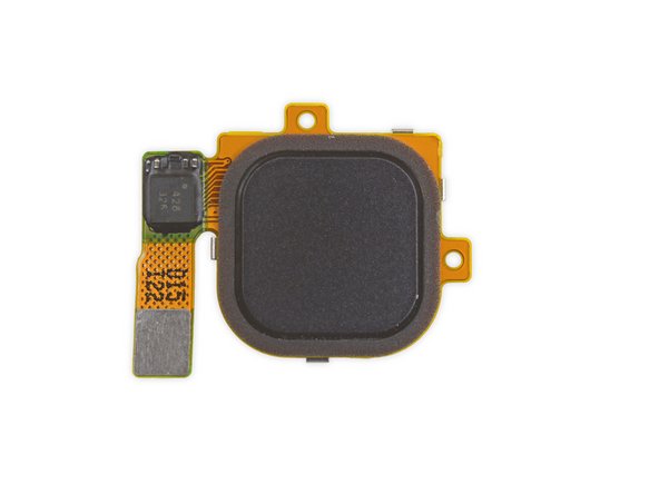

  13. Vue éclatée du Nexus 6P: étape 13, image 1 de 3 Vue éclatée du Nexus 6P: étape 13, image 2 de 3 Vue éclatée du Nexus 6P: étape 13, image 3 de 3
    • La spatule (spudger) prête à l'emploi, nous tournons notre attention vers le capteur carré Nexus Imprint.
    • Minute. Carré ? Ce truc n'était-il pas rond la première fois que nous l'avons vu ?
    • Il s'avère que cette version du capteur Imprint est bien différente de celle trouvée dans le 5X. Le profil circulaire de ce capteur d'empreintes digitales est seulement dû au trou rond dans la coque arrière de 6P.
    • Peut-être que Huawei planifie de réutiliser exactement ce lecteur d'empreintes digitales sur un de leurs nouveaux téléphones. Astucieux.
