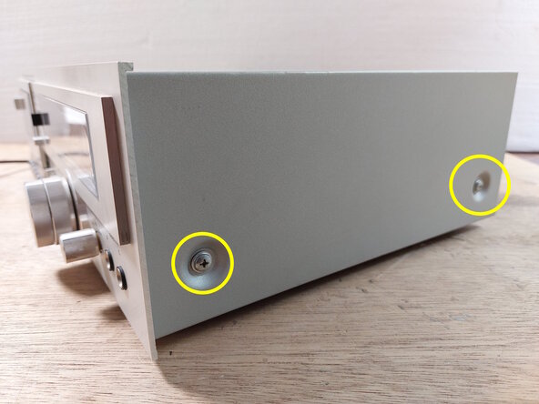

      • Attention, pour votre sécurité, débranchez l'appareil avant de commencer.

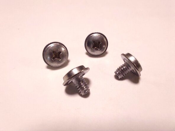

      • A l'aide d'un tournevis cruciforme Phillips PH2, retirez les 4 vis situées sur les côtés du capot.
      • 4 vis M4 x 5mm avec tête PH2.

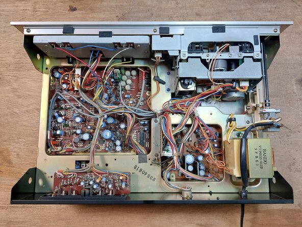

      • Les 4 vis étant retirées, faites glisser le capot vers l'arrière d'environ 1 à 2 cm, puis soulevez-le.
      • L'appareil est ouvert.

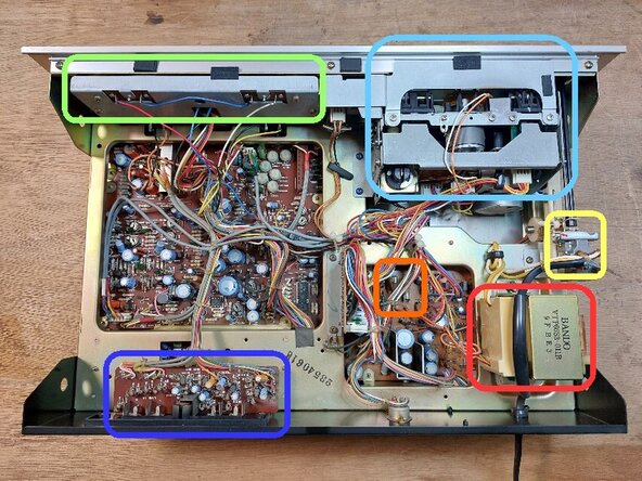

      • Voici les principaux composants qui pourraient nécessiter un remplacement, un entretien ou une réparation :
      • L'interrupteur d'alimentation (220V).
      • Le transformateur d'alimentation.
      • Les fusibles d'alimentation (2 fusibles en verre 1,6 A de 5 x 20 mm).
      • Bloc des deux vu-mètres analogiques.
      • Bloc lecteur/enregistreur de cassettes.
      • Carte et prises des entrées/sorties auxiliaires.
