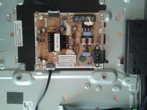

TV LED ; ecran Bloquer avec logo SMART TV
bonjours
merci d avance pou votre aide
Samsung TV
version TS01
model UA32H4500AW
S/N 00HA3KFF800194J
problème
avant j entends un bruit étrange et quand j arrête la télé et je l allume a nouveau ca marche pour quelques minutes
mais maintenant quand j allume ma TV apparaît le logo ( SMART TV ) et reste bloquer ni son ni image
j' utilise la télécommande mais rien ne se passe seulement la LED rouge qui clignote
même pour éteindre la télé
alors je suis forcer de couper le courant pour éteindre la télé
MERCI de votre aide

@antiwac does the red LED blink in a pattern? What have you checked? What noise did you hear? Have you taken the back cover of to check if there is an obvious part that has failed? Check for leaking capacitors and black or burned looking components. Post some images of your boards with your question. For that use this guide Ajout d'images à une question existante

j' ai verifier et tous les composants apparait en bonne etat pas de brulure ni odeur ,les condensateurs noirs sont en bonne etat be sont pas gonfles je crois que c est un probleme de grafique peut etre

Salut,
Essaye de flash le firmware via USB
Fichier de mise à jour à télécharger : ICI
Je te laisse chercher les instructions pour le flash sur internet :p
