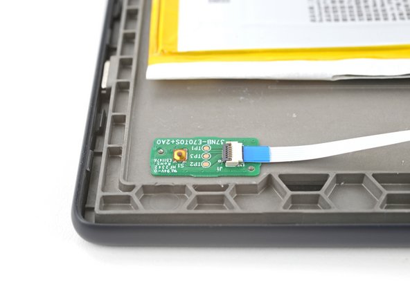

Utilisez une pincette ou vos doigts pour retirer le reste de l'adhésif à l'endroit où se trouve le circuit imprimé du bouton de marche sur le châssis.
Décollez la bande adhésive du circuit imprimé du bouton de marche de sa feuille jaune pour exposer l'adhésif qui se trouve en dessous.

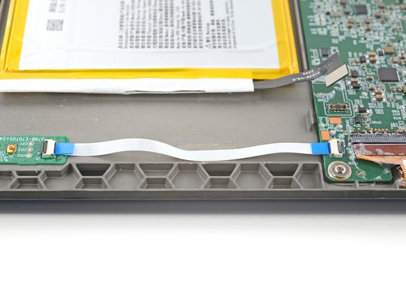

Répétez la même procédure d'application de l'adhésif pour la bande adhésive de la nappe d'interconnexion.
Reconnectez la nappe d'interconnexion au circuit imprimé du bouton de marche.
Placez le circuit imprimé du bouton de marche à son emplacement sur le châssis, en veillant à ce qu'il repose correctement sur ses chevilles d'alignement.
Utilisez l'extrémité plate d'une spatule (spudger) ou votre doigt pour appuyer sur le circuit imprimé du bouton de marche et le faire adhérer.
