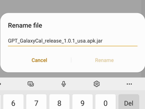

  3. Comment calibrer lecteur d'empreintes digitales, Renommez l'application: étape 3, image 1 de 3 Comment calibrer lecteur d'empreintes digitales, Renommez l'application: étape 3, image 2 de 3 Comment calibrer lecteur d'empreintes digitales, Renommez l'application: étape 3, image 3 de 3
    • Si votre application n'apparaît pas dans l'onglet des "fichiers d'installation", suivez les deux prochaines étapes pour renommer le fichier.
    • Rendez-vous dans l'onglet "Téléchargements" sur la gauche de l'écran.
    • Maintenez une pression sur le fichier téléchargé jusqu'à ce qu'une icône orange apparaisse à sa gauche.
    • Rendez-vous en bas de l'écran et cliquez sur "Plus d'options".
    Demander à FixBot
    Ajouter un commentaire
  4. Comment calibrer lecteur d'empreintes digitales: étape 4, image 1 de 3 Comment calibrer lecteur d'empreintes digitales: étape 4, image 2 de 3 Comment calibrer lecteur d'empreintes digitales: étape 4, image 3 de 3
    • Cliquez sur "renommer".
    • Supprimez le .jar à la fin du nom de l'application.
    • Votre fichier devrait maintenant apparaître dans l'onglet "fichiers d'installation".
