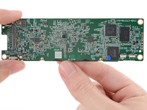

Tout en maintenant le support des boutons en place, placez la carte mère dans son emplacement sur le châssis.
Si nécessaire, faites glisser le support des boutons d'avant en arrière jusqu'à ce que vous sentiez que ses deux trous s'insèrent dans les chevilles d'alignement.
Veillez à ce que toutes les nappes sont au-dessus de la carte mère avant de continuer.
Utilisez un tournevis cruciforme pour réinstaller cinq des vis de fixation de la carte mère et du support des boutons :
Quatre vis de 2,4 mm de long
Une vis de 3,9 mm de long
