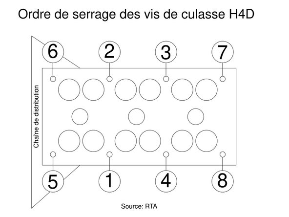

    • Respecter les ordres de serrage pour les vis de fixation de culasse et les vis de paliers d'arbres à cames.

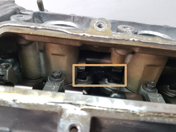

  2. H4D: Culasse et haut moteur, Culasse vue de dessus, côté admission: étape 2, image 1 de 3 H4D: Culasse et haut moteur, Culasse vue de dessus, côté admission: étape 2, image 2 de 3 H4D: Culasse et haut moteur, Culasse vue de dessus, côté admission: étape 2, image 3 de 3
    • On constate la présence d'encoches, prévues pour laisser passer les buses des injecteurs double-spray.
    • Il serait nécessaire de fraiser de nouveaux trous pour passer sur un système bi-injecteurs mono-spray. Il ne semble pas y avoir beaucoup de place, comme le laisse montrer la trace du plan de joint.
    • La conception du collecteur d'admission devrait elle aussi être revue pour permettre cette modification.
    • L'admission est probablement à son diamètre optimal pour le rendement. L'augmenter pourrait amener des effets finalement néfastes.

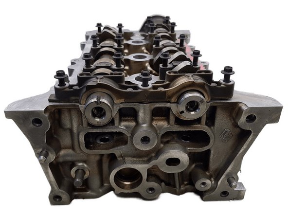

  4. H4D: Culasse et haut moteur, Culasse vue des deux côtés: étape 4, image 1 de 2 H4D: Culasse et haut moteur, Culasse vue des deux côtés: étape 4, image 2 de 2
    • Première photo: côté distribution sans les poulies.

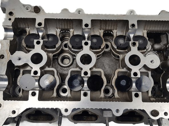

  6. H4D: Culasse et haut moteur, Vue de dessus sans arbres à cames: étape 6, image 1 de 1
    • Cette vue nous permet de voir les poussoirs de soupapes hydrauliques au revêtement noir DLC (Diamond Like Carbon).

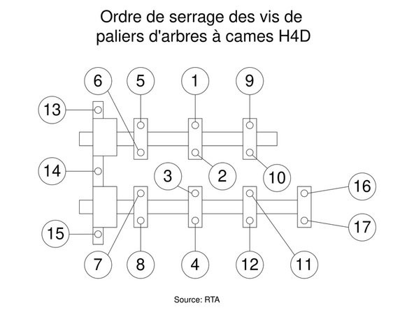

  7. H4D: Culasse et haut moteur, Ordres de serrage (culasse et paliers d'arbres à cames): étape 7, image 1 de 2 H4D: Culasse et haut moteur, Ordres de serrage (culasse et paliers d'arbres à cames): étape 7, image 2 de 2
    • Il peut être nécessaire de respecter d'autres instructions en plus de ceux-ci.
    • Ordres de serrage issus de la RTA.

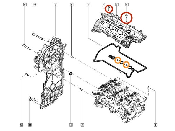

  8. H4D: Culasse et haut moteur, Culasse, couvre-culasse et cache distribution: étape 8, image 1 de 2 H4D: Culasse et haut moteur, Culasse, couvre-culasse et cache distribution: étape 8, image 2 de 2
    • 13 N.m
    • Vis du cache distribution: un ordre de serrage est à respecter.
    • Ces parties du joint sont dans le vide et pourraient êtres sujettes à une rupture avec le temps. Remplacer ces joints sans hésiter si le moteur est déposé.

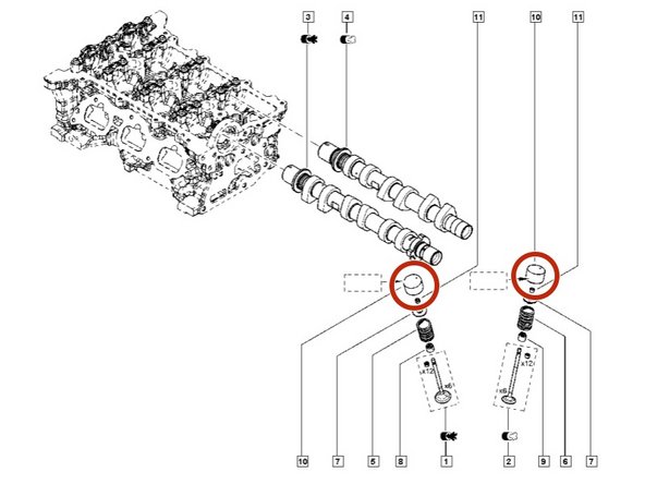

  9. H4D: Culasse et haut moteur, Arbres à cames et soupapes: étape 9, image 1 de 1
    • Le moteur H4D utilise des poussoirs de soupapes hydrauliques avec une finition DLC (Diamond Like Carbon).

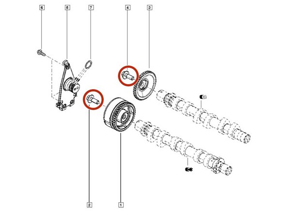

  10. H4D: Culasse et haut moteur, Déphaseur d'arbres à cames: étape 10, image 1 de 1
    • 70 N.m
