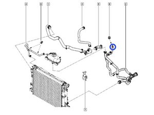

Carénages sous caisse
Le lissage du sousbassement grâce au carénage permet de faire baisser le Cx. Sans carénage, une Twingo III avec volets ouvrants (Cx = 0.31) passerait à Cx = 0.35.
Le carénage est composé de trois pièces qui sont vissées au chassis.
Le démontage des pièces du carénage permet d'accéder aux conduites de liquide de refroidissement, au thermostat, au réservoir de carburant, au canister, et aux conduites de climatisation.

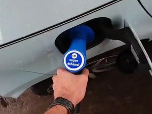

Les quatre cavaliers de l'apocalypse (E85)
Les moteurs H4D-400 (expérience personnelle) et les H4Bt-401 (expérience d'un lecteur du wiki) semblent tolérer d'origine l'usage exclusif, à hauteur de 100% d'E85.
Toutefois, sans entretien régulier, certains problèmes à l'E85 se produiront:
- Dépôts de vapeurs d'huile dans l'admission (papillon, injecteurs, capteur MAP, thermomètre). L'additivation et les propriétés différentes de l'E85 peuvent amplifier ce phénomène connu sur ces moteurs (même au 95RON E10). Cause des mesures fausses, distribution inégale du carburant, mauvais aggrément de conduite.
- L'E85 étant plus difficile à allumer que 95RON E10, le système d'allumage devient plus sensible aux défauts mineurs et la contamination aux Additifs Métalliques. Des ratés d'allumage, une contamination de l'huile moteur (mayonnaise) et des difficultés de démarrage peuvent survenir.
- Jauge de carburant buguée: ne prend pas en compte la surconsommation E85 (même sans boitier)...
- Voyants moteurs dans des cas extrêmes, en cas de manque d'entretien.

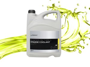

Niveaux à vérifier et refaire :
- Liquide lave-vitres
- Liquide de freins
- Liquide de refroidissement

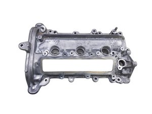

Usage sévère, mayonnaise de bouchon d'huile
En cas d'usage sévère, il peut être nécessaire de raccourcir considérablement les intervalles de vidange. On se trouve dans un cas d'usage sévère si ne serait-ce que l'un des points suivants est vrai:
- Mayonnaise sur le bouchon d'huile (voir notes).
- E85: précautions nécessaires (voir notes)
- Usages entraînant une dilution de carburant importante( Trajets courts, Démarrages à froid fréquents, Conduite sportive...)
- Moteur au ralenti pendant des périodes prolongées (ex: taxi, bouchons...).
- Utilisation urbaine fréquente.
- Trajets avec une charge importante.
La présence de mayonnaise sur le bouchon d'huile indique généralement que l'huile est polluée d'eau/carburant. Elle peut être causée par: une accumulation de trajets courts, des Injecteurs encrassés et des défauts d'allumage. Raccourcir les intervalles de vidange en conséquence.
La quantité de mayonnaise sur cette photo est très facilement atteignable. Sur un moteur H4D, un simple défaut d'allumage suffit à excéder largement ce niveau.

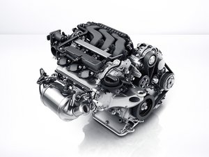

Motorisations
Éclaté de pièces du bloc moteur H4D-400 + boîte JE3.
Deux motorisations à trois cylindres en ligne d'environ 1 Litre de cylindrée sont présentes sur les Twingo III, soit atmosphérique (1.0 SCe, H4D), ou turbo-compressé (0.9 TCe, H4Bt). Les motorisations sont strictement identiques chez Smart, à l'exception de leur dénomination différente. La famille de moteurs est appellée M281 chez Smart, le 1.0 SCe étant le M281 E10 et le 0.9 TCe le M281 E09 LA. Il existe une variante M281 E10 R, exclusive à la Smart, qui est bridée à 45kW (60ch).
Le moteur est placé à l'arrière du véhicule, sous le coffre et avec un angle de 49°.
Le moteur H4Bt 401 est une adaptation du moteur H4Bt 400 utilisé sur les Clio IV (50% du moteur a subi des modifications), avec de grandes différences au niveau du circuit de suralimentation. L'inclinaison du moteur a pour conséquences, en particulier: modification de certaines pièces moteur, réduction des intervalles de vidange et réduction du volume d'huile.
Le moteur H4D est conçu sur la base du H4Bt et reprend une grande partie de ses technologies. Il partage aussi de nombreuses pièces avec ce dernier (ex: déphaseur d’arbre à cames et chaîne de distribution communs avec le H4Bt). Le H4D fait 100 cm³ de plus que le H4Bt, grâce à une course de piston plus longue (augmentation de la manivelle du vilebrequin), tout en gardant les mêmes dimensions (hauteur et largeur).
Le bloc-cylindres (110116559R) est commun aux H4D-400 et H4Bt-401 : il est strictement identique à l'unique exception de quelques trous percés à des endroits différents pour alimenter des périphériques en liquide de refroidissement et/ou en huile, tel que le turbo et l'échangeur huile/eau sur le H4Bt-401. Il est d'ailleurs identique à celui utilisé sur les moteurs TCe 90 d'autres véhicules Renault, avec comme seule autre différence que l'identification du moteur (frappe à froid) peut se faire à un endroit différent.
En revanche, la semelle du moteur H4Bt-401 diffère de celle du H4D-400. Le H4Bt-401 possède un échangeur eau/huile, filtre à huile papier dans une cloche. Le H4D se contente lui d'un filtre à huile à visser, sans échangeur huile/eau.
La culasse diffère également sur les H4D-400 et les H4Bt-401. L’architecture des conduits d’admission/échappement ainsi que le profil des arbres à cames sont adaptés au type d’alimentation (atmosphérique ou suralimenté). Les conduits d'admission favorisent dans les deux cas l'effet de tumble.
Technologies principales :
- Bloc (carter cylindres et culasse) moulés et conçus dans un alliage d'aluminium.
- Double arbre à cames (Dual Over Head Camshaft ou DOHC) en tube creux avec des cames rapportées et un revêtement "toilé" des paliers.
- Pièces "faible friction" : poussoirs de soupapes plats avec revêtement DLC (Diamond Like Carbon) et jupes de pistons recouvertes de graphite.
- 12 valves, 4 par cylindre: 2 d'admission et 2 d'échappement.
- Distribution par chaîne "silencieuse" à faible frottements.
- Variable Valve Timing (VVT) côté admission grâce à un déphaseur d'arbre à cames.
- Calculateur d'injection Bosch ME17.
- Injection indirecte multi-point (3 injecteurs) en double-jet (1 jet par soupape).
- Pompe à huile à cylindrée variable, avec deux niveaux de pression (par l'intermédiaire d'un électrovanne tout ou rien).
- Cylindres décalés de l'axe du vilebrequin.
- H4Bt: turbo-collecteur d'échappement à faible inertie avec waste-gate actionnée par servo-moteur.
- H4Bt: Inter-cooler air/eau intégré au collecteur d'admission, avec circuit de refroidissement et radiateur dédié.
- Start & Stop et ESM (Energy Smart Management) en option sur le H4D, de série sur le H4Bt.
Ces moteurs ne possèdent ni capteur de pression d'huile, ni sonde de température d'huile.
Le "capteur de pression d'huile" est en réalité un contacteur (ON/OFF) s'activant à 0.6 bar de pression d'huile. Une chute de pression dangereuse ne sera jamais signalée s'il reste au moins 0.6 bar. Même dans ce cas, il est possible que le voyant ne s'allume jamais avec les configurations par défaut du tableau de bord que j'ai constatées. Pour référence: tourner le démarreur suffit déja à excéder 0.6 bar de pression d'huile sur mon H4D "sain". L'affichage du voyant d'alerte est donc catastrophique et signe probablement la mort du moteur.
La "température d'huile" affichée via OBD Standard reflète uniquement le PID propriétaire PR877 (Température d'huile moteur ESTIMÉE), mais une certaine valeur reste requise pour effectuer certaines opérations de maintenance (ex: recalibration du VVT).
Sources: Brochures Twingo III, RTA Twingo III 1.0 SCe 70, Guide stagiaire Twingo III, Introduction (Service Smart 453), Vidéo de présentation Renault du 0.9 TCe sur YouTube.

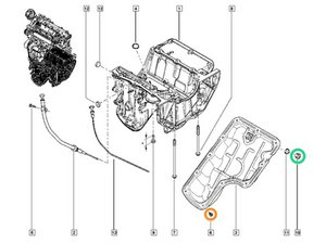

Vue éclatée et couples de serrage - H4D-400
| Numéro | Élément |
| 1 | Bouchon de remplissage d'huile moteur |
| 2 | Goulotte de remplissage d'huile moteur |
| 3 | Joint de la goulotte de remplissage d'huile moteur |
| 4 | Coquille inférieure (carter) |
| 5 | Joint de bouchon de vidange |
| 6 | Bouchon de vidange |
| 7 | Crépine de pompe à huile |
| 8 | Joint de crépine de pompe à huile |
| 9 | Joint d'étanchéité |
| 10 | Électrovanne de pompe à huile (2087) |
| 11 | Collier |
| 12 | Pompe à huile |
| 13 | Filtre à huile |
| 14 | Joint d'étanchéité |
| 15 | Insert du guide de jauge de niveau d'huile moteur |
| 16 | Guide de jauge de niveau d'huile moteur |
| 17 | Jauge de niveau d'huile moteur |
| 18 | Durite du décanteur d'huile |
| 19 | Joint de décanteur d'huile |
| 20 | Décanteur d'huile |
Pour les fixations sans couple de serrage spécifié, se référer au tableau des couples de serrage standard.
Cette vue est identique à celle de la Revue Technique Automobile Twingo III 1.0 SCe, page 54.
Vue éclatée et couples de serrage - H4Bt-401
| Numéro | Élément |
| 1 | Goulotte de remplissage d'huile |
| 2 | Joint de goulotte de remplissage d'huile |
| 3 | Joint de connecteur d'électrovanne de pompe à huile |
| 4 | Collier |
| 5 | Électrovanne de pompe à huile (2087) |
| 6 | Coquille inférieure (carter) |
| 7 | Joint de bouchon de vidange |
| 8 | Bouchon vidange |
| 9 | Crépine de pompe à huile |
| 10 | Joint de crépine de pompe à huile |
| 11 | Pompe à huile |
| 12 | Joint d'étanchéité |
| 13 | Insert du guide de jauge de niveau d'huile moteur |
| 14 | Jauge de niveau d'huile moteur |
| 15 | Guide de jauge de niveau d'huile moteur |
| 16 | Couvercle de filtre huile |
| 17 | Filtre à huile |
| 18 | Joint de couvercle de filtre à huile |
| 19 | Joint d'échangeur de température eau-liquide de refroidissement |
| 20 | Joint d'échangeur de température eau-liquide de refroidissement |
| 21 | Échangeur de température eau-huile |
| 22 | Joint d'échangeur de température eau-liquide de refroidissement |
| 23 | Joint de décanteur d'huile |
| 24 | Douille de centrage |
| 25 | Joint de décanteur d'huile |
| 26 | Décanteur d'huile |
| 27 | Décanteur d'huile |
| 28 | Joint de décanteur d'huile |
| 29 | Durite du décanteur d'huile |
Circuit de refroidissement
Des conduites relient le moteur à l'arrière et les radiateurs situés à l'avant du véhicule en faisant toute la route vers le bas.
Sur les moteurs H4D-400, deux vis permettent de purger le circuit de refroidissement. L'une se situe dans le compartiment avant et l'autre dans le compartiment moteur.
Le H4Bt-401 a pour particularité d'avoir deux circuits de refroidissements : un pour le moteur, similaire au H4D, et un dédié à l'intercooler (refroidissement suralimentation).
De ce fait, le moteur H4Bt possède 4 points de purge et deux pompes à eau: une mécanique pour le refroidissement du bloc moteur, comme le H4D, et une électrique, dédiée au circuit de l'intercooler.
Vue éclatée et couples de serrage - H4D-400 sans soupape
| Numéro | Élément |
| 1 | Radiateur de refroidissement |
| 2 | Relais du boîtier / résistance |
| 3 | Tuyau de liquide de refroidissement en entrée aérotherme |
| 4 | Tuyau en entrée de radiateur de refroidissement |
| 5 | Tuyau de dégazage du vase d'expansion |
| 6 | Vase d'expansion |
| 7 | Groupe motoventilateur de refroidissement moteur |
| 8 | Tuyau en sortie de radiateur de refroidissement |
| 9 | Unité de vanne thermostatique |
| 10 | Tuyau d'entrée du boîtier de vanne thermostatique |
| 11 | Collier |
| 12 | Collier |
| 13 | Collier |
| 14 | Collier |
| 15 | Vis |
| 16 | Collier |
| 17 | Tuyau intermédiaire sur l'entrée du radiateur |
| 18 | Tuyau intermédiaire sur la sortie du radiateur |
| 19 | Vis |
| 20 | Fixation de la patte |
| 21 | Tuyau de sortie du moteur |
| 22 | Moteur |
| 23 | Boîtier de sortie d'eau |
| 24 | Tuyau d'entrée du moteur |
Vue éclatée et couples de serrage - H4D-400 avec soupape
| Numéro | Élément |
| 1 | Groupe motoventilateur de refroidissement moteur |
| 3 | Vase d'expansion |
| 4 | Tuyau de liquide de refroidissement en entrée aérotherme |
| 5 | Tuyau d'entrée de liquide de refroidissement du radiateur de refroidissement |
| 6 | Tuyau de dégazage du vase d'expansion |
| 9 | Tuyau de liquide de refroidissement en sortie aérotherme |
| 10 | Unité de vanne thermostatique |
| 11 | Tuyau d'entrée du boîtier de vanne thermostatique |
| 12 | Collier |
| 13 | Collier |
| 14 | Collier |
| 15 | Soupape d'inversion du circuit de refroidissement |
| 16 | Collier |
| 17 | Collier |
| 18 | Collier |
| 19 | Tuyau intermédiaire de sortie de liquide de refroidissement du radiateur de refroidissement |
| 20 | Tuyau intermédiaire de sortie de liquide de refroidissement du radiateur de refroidissement |
| 21 | Vis |
| 22 | Bride des tuyaux de liquide de refroidissement |
| 23 | Moteur |
| 24 | Tuyau de sortie de liquide de refroidissement du moteur |
| 25 | Boîtier de sortie d'eau |
| 26 | Tuyau d'entrée de liquide de refroidissement du moteur |
| Numéro | Élément |
| 1 | Radiateur de refroidissement d'air de suralimentation |
| 2 | Vis de purge |
| 4 | Vis |
| 5 | Relais du boîtier / résistance |
| 6 | Soupape d'inversion du circuit de refroidissement |
| 7 | Tuyau de dépression de la vanne de commutation du circuit de refroidissement |
| 8 | Tuyau de liquide de refroidissement en sortie aérotherme |
| 9 | Tuyau d'entrée du vase d'expansion |
| 10 | Tuyau en entrée de radiateur de refroidissement |
| 11 | Tuyau de liquide de refroidissement en entrée aérotherme |
| 12 | Répartiteur d'admission |
| 13 | Boîtier de sortie d'eau |
| 14 | Tuyau d'entrée de l'échangeur thermique huile-eau |
| 15 | Vis |
| 16 | Tuyau de refroidissement |
| 17 | Tuyau d'entrée du corps de la vanne thermostatique |
| 18 | Carter de détendeur |
| 19 | Vis |
| 20 | Échangeur de température eau-huile |
| 21 | Motorisation |
| 22 | Vis |
| 23 | Tuyau intermédiaire sur le radiateur en sortie |
| 24 | Tuyau intermédiaire sur le radiateur en entrée |
| 25 | Tuyau de sortie de la pompe à eau électrique |
| 26 | Pompe a eau électrique |
| 27 | Tuyau en sortie de radiateur de refroidissement |
| 28 | Tuyau d'entrée d'échangeur air - air |
| 29 | Fixation de la soupape d'inversion du circuit de refroidissement |
| 30 | Tuyau en sortie de radiateur de refroidissement |
| 31 | Groupe motoventilateur de refroidissement moteur |
| 32 | Radiateur de refroidissement |

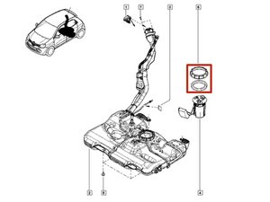

Réservoir et pompe à carburant [1993]
Le réservoir de carburant se trouve à l'arrière du véhicule, partiellement sous les sièges arrière. Il est conçu en HDPE extrudé recouvert d'une couche d'EVOH. Sa capacité nominale est de 35 Litres avec le volume d'expansion se trouvant à l'intérieur de celui-ci.
Le niveau du réservoir est lu par un capteur de type flotteur-levier intégré au bloc pompe. Il s'agit d'une jauge potentiométrique. Le niveau lu par la jauge ne correspond pas toujours au niveau affiché au tableau de bord. Voir remarques.
Un système sans retour de carburant est utilisé. La pompe à carburant (1993) électrique à courant continu, de référence 17 20 249 44R envoie le carburant à une pression max de 5.2 bar jusqu'à la rampe d'injection. Le régulateur de pression est intégré au bloc pompe.
| Voies | Affectations |
| 1 | Masse : Jauge à carburant |
| 2 | Signal : Jauge à carburant |
| 3 | +APR (236) via les fusibles F3 et F4 (sur platine 597) |
| 4 | Masse : pompe |
| Élément | Résistance attendue |
| Pompe : [Fusible F3 (platine 597) ; masse] | 1.1 Ω |
Filtre à carburant:
Non-remplacable, intégré dans le bloc pompe ("filtre à vie") + crépine.
Durée de vie à l'E85:
Les pompes à carburant Bosch utilisées sont validées pour fonctionner avec du E20. Toutefois, Bosch Motorsport précise que la durée de vie de certaines de leurs pompes est raccourcie juste à côté de leur compatibilité allant jusqu'à E100.
Jauge au tableau de bord:
Par défaut, l'indication se base exclusivement l'estimation de la consommation, sans prendre en compte les corrections d'injection. Elle devient donc fausse si on utilise tout ou partie d'E85.
L'indication n'utilise jamais le flotteur dans le réservoir, sauf pour activer le voyant de réserve. (voir chapitre E85)
Il est possible de changer un paramètre dans le tableau de bord pour forcer l'affichage de jauge à se baser exclusivement sur le niveau lu par le flotteur dans le réservoir. Un coefficient multiplicateur (environ x1.30) peut être entré en dur pour prendre en compte approximativement la surconsommation à l'E85 sur certains calculs uniquement. Ce coefficient agit seulement sur les estimations d'autonomie et de volume de carburant consommé. La consommation instantanée reste fausse de 30% même dans ce cas. En cas de repassage à du 95RON E10, ces affichages redeviennent faux puisque le coefficient multiplicateur (x1.30) est entré en dur dans la configuration du tableau de bord.
Ces solutions sont imparfaites, mais ont le mérite de redonner des indications de niveau/volume fiables sans sortir la calculette constamment.
Sources: Introduction into Service Manual (Smart 453), Bosch Motorsport
| Numéro | Élément | Informations |
| 1 | Bouchon | |
| 2 | Réservoir | |
| 3 | Canalisation de recyclage des vapeurs de carburant | |
| 4 | Absorbeur des vapeurs de carburant | |
| 5 | Joint | |
| 6 | Pompe / jauge à carburant | |
| 7 | Écrou | Respecter les repères de serrage. |
| 8 | Canalisation de carburant |

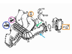

Circuit d'alimentation en air / admission - H4D-400
Sur les Smart 453, l'entrée d'air est au niveau d'une grille sur le côté du véhicule. Celle-ci n'existe pas sur les Twingo III Phase 1 sauf GT. La conduite d'entrée inclut un résonnateur avant le filtre.
Les H4D-400 et H4Bt-401 partagent la même boîte à air et le même filtre.
Le collecteur d'admission des H4D-400 est fourni par Sogefi. Il inclut un résonnateur d'air et semble fait de deux parties collées.
J'ai trouvé par chance une Twingo III Phase 2 qui a le cache absent. On aperçoit la bouche d'entrée et le résonateur. Cette photo donne une meilleure idée de comment est installé ce système juste au dessus de la roue arrière gauche.
Tous les éléments situés après les conduites du reniflard sont susceptibles d'être encrassés par les vapeurs d'huile : boitier papillon capteur MAP, sonde de température d'admission, injecteurs. Il convient alors de les inspecter régulièrement et de les nettoyer si besoin pour assurer un fonctionnement optimal.

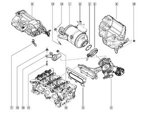

Circuit de Suralimentation - H4Bt-401
| Numéro | Élément |
| 1 | Conduit air résonateur |
| 2 | Filtre à air |
| 3 | Conduit air entrée turbo |
| 4 | Turbo-collecteur |
| 5 | Soupape de décharge (waste gate) électrique (2371) |
| 6 | Vanne Pop-Off (dump valve) électrique (1600) |
| 7 | Conduit air sortie turbo |
| 8 | Capteur température air admission (2437) |
| 9 | Capteur pression suralimentation (1071) |
| 10 | Boitier papillon motorisé (1076) |
| 11 | Conduit air entrée répartiteur |
| 12 | Répartiteur admission air |
| 13 | Capteur de température air suralimenté (272) |
| 14 | Capteur pression collecteur admission (147) |
Le moteur H4Bt-401 est équipé d'un turbocompresseur Garrett/Honeywell à géométrie fixe. Il semblerait que le turbocompresseur entier soit commun aux H4Bt-401 90cv et 110cv, à la fois pour Renault et Smart (Brabus).
Ce turbo-compresseur est muni d'une vanne pop-off (Dump Valve) (1600) à commande électrique, pilotée en tout ou rien par le calculateur de gestion moteur (120); ainsi que d'une soupape de décharge (waste gate) (2371) commandée électriquement via un signal PWM par le calculateur de gestion moteur (120).
Il pourrait s'agir d'un turbo-compresseur à pallier : le guide stagiaire Renault précise à deux reprises le refroidissement du palier de turbo-compresseur.
L'air suralimenté est refroidi par un un échangeur Air/Eau intégré dans le collecteur d'alimentation pour augmenter la densité de l'air, donc la quantité d'oxygène entrant dans les cylindres, et réduire le risque de cliquetis. Le refroidisseur d'air suralimenté possède son propre circuit de refroidissement et une pompe électrique dédiée. Le liquide est refroidi par un radiateur aditionnel à l'avant du véhicule.
Le Refroidisseur d'Air Suralimenté (RAS) est exposé aux vapeurs d'huile.
Son encrassement pourrait obstruer l'admission (passage de l'air réduit), mais également agir comme un isolant et réduire la capacité de refroidissement de l'air. Un air plus chaud est moins dense. Le cumul des deux réduit la quantité d'air pouvant entrer dans les cylindres. Une température d'air plus élevée que la normale pourrait aussi pousser le calculateur à être moins agressif sur certains paramètres pour protéger le moteur, réduisant d'autant plus la puissance.
Le turbo-compresseur est lubrifié par la même huile que le bloc moteur. Il est refroidi par le même liquide de refroidissement que le bloc moteur. Il est connecté au circuit de refroidissement principal. Ce refroidissement permet de limiter la cokéfaction de l'huile lors des fortes montées en température.
Référence OEM : 144104103R
NGT1038GKLMS
A/R (Area/Radius) = 0.21
Identification du turbo-compresseur
Il semble exister plusieurs références OEM et au moins deux plaques d'identification avec marquage à froid. L'une porte un B, l'autre porte un E. Le reste des références sur la plaque d'identification semblent identiques.
La partie collecteur d'échappement est estampillée Honeywell M71. Le carter du turbo compresseur est estampillé Garrett M24. Il existe des turbos en aftermarket estampillés Honeywell sur les deux parties. Garrett est un marque appartenant au groupe Honeywell.

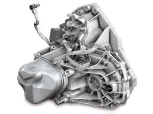

Boîtes manuelles JE3 00x
Aussi appellée "JX16M5Rg3" en code alliance. La boîte JE3 est une adaptation de la boîte JHQ pour les moteurs H4D/H4Bt (inclinés de 49°, conservant l'ensemble des trains de pignons et la commande interne. L'inclinaison a pour conséquence de réduire le volume en huile nécessaire dans la boîte, en comparaison avec les Clio IV.
- 5 vitesses avant synchronisées avec deux bagues (1, 2) ou une seule (3, 4, 5) + une marche arrière non-synchronisée. La marche arrière est dite "freinée" dans les documents Renault.
- Deux arbres de transmission.
- Denture hélicoïdale sur les vitesses avant, denture droite pour la marche arrière.
- Différentiel intégré à la boîte.
- Supporte officiellement jusqu'à 160 N.m de couple.
- Masse: 33 kg
- Embrayage hydraulique
- Volant moteur simple masse (123118379R)
Il existe sur les Twingo III un certain nombre de boîtes de la famille JE3 avec des ratios différents en fonction de la motorisation (voir courbes vitesse/RPM):
| Moteur | Modèle boîte |
| H4D | JE3 001, [...] |
| H4Bt | JE3 003, [...] |
Il existe un certain nombre de variantes de la boîte, avec des mélanges de nombres de nombres de dents variant sur plusieurs rapports et avec des arbres primaires différents.
La Twingo III GT possède un étagement de boîte encore différent avec un rapport 2 particulièrement court.
Les différentes variantes coïncident avec les caractéristiques différentes des deux moteurs. Il est possible que les ratios aient été choisis précisément pour optimiser les consommations sur les tests NEDC/WLTP. Ainsi, les ratios auraient pu changer lors du passage d'un test à l'autre.
Les ratios suivants proviennent de la RTA Twingo 1.0 SCe 70, boîte JE3 001:
| Rapport | Ratio |
| Couple réducteur | 0.2679 |
| 1 | 0.2683 |
| 2 | 0.4884 |
| 3 | 0.7179 |
| 4 | 0.9714 |
| 5 | 1.2188 |
| R | 0.2821 |
Sources: RTA Twingo III 1.0 SCe 70, Plan Gamme mécanique Renault 2018, Introduction into Service Manual (Smart 453)

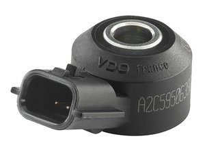

| M2 | Blindage: capteur de cliquetis (146) |
| M3 | Non utilisée |
| M4 | Commande (+) moteur du papillon motorisé (1076) |
| N1 | Non utilisée |
| N2 | Signal: capteur de cliquetis (146) |
| N3 | Masse: capteur de cliquetis (146) |

Localisations et couples de serrage, face échappement - H4D-400
| Numéro | Élément |
| 1 | Capteur température eau (244) |
| 2 | Capteur de position d'arbre à cames (1265) |
| 3 | Sonde lambda amont (1587) |
| 4 | Sonde lambda aval (242) |
Localisations et couples de serrage, face admission - H4D-400
| Numéro | Élément |
| 1 | Capteur de cliquetis (146) |
| 2 | Capteur de température d'air d'admission (272) |
| 3 | Capteur (contacteur) de pression d'huile (387) |
| 4 | Capteur de pression d'air d'admission (capteur MAP) (147) |
| 5 | Capteur de position vilebrequin (capteur PMH) (149) |

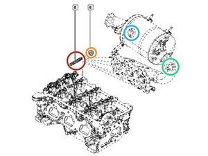

Localisations et couples de serrage, face échappement - H4Bt-401
| Numéro | Élément |
| 2 | Capteur de température d'air de suralimentation (2437) |
| 3 | Capteur de pression d'air de suralimentation (1071) |
| 4 | Interrupteur de coulisse de siège |
| 5 | Capteur de position d'arbre à cames (1265) |
| 6 | Sonde lambda amont (1587) |
| 7 | Sonde lambda aval (242) |

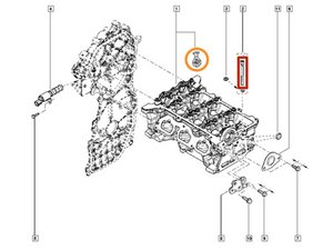

Localisations et couples de serrage, face admission - H4Bt-401
| Numéro | Élément |
| 2 | Capteur de température d'air admission (272) |
| 3 | Capteur de pression d'air d'admission (147) |
| 4 | Capteur (contacteur) de pression d'huile (387) |

146. Capteur de cliquetis
Type : Capteur piezo électrique
Localisation : sous le collecteur d'admission
Brochage (connecteur Nippon Denso) :
| 1 | Masse |
| 2 | Signal |
Données de contrôle :
| Élément | Résistance |
| [N2 ; L2] (64V GR / 120) | 560 kΩ |
Vue oscilloscope (au ralenti) sur [N2 ; L2] (64V GR / 120).

272 et 2437. [H4Bt-401] Sonde de température d'air d'admission et air suralimenté
Type : sonde CTN (Coefficient de Température Négatif).
Référence : 165802465R
Pinout identique à la sonde de température d'air d'admission (272) du H4D-400.
Sur le H4Bt-401, cette sonde (272) se trouve sur le collecteur d'admission, post RAS (Refroidisseur d'Air Suralimenté). Elle mesure donc la température finale de l'air qui sera aspiré par les cylindres.
Une seconde sonde de température d'air (2437) se trouvant post-turbo et en amont du boitier papillon, il est possible que le calculateur soit en mesure de calculer le différentiel de température et la capacité de refroidissement du RAS. Il est également possible que cette information soit utilisée pour ajuster la vitesse de la pompe de refroidissement d'air suralimenté (2345).
Brochage :
| 1 | Signal |
| 2 | Masse |
Sources : Schémas électriques X07-14 (H4Bt-401), Guide Stagiaire Renault Twingo III, catcar.info.

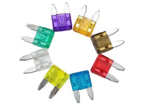

NE PAS RETIRER LE FUSIBLE ABS.
- Perte de l'ABS, et Aide au Freinage d'urgence
- Perte du compteur de vitesse, odomètre
- Perte du TPMS
- Sapin de Noël au tableau de bord
Les auteurs de ce wiki ne peuvent être tenus pour responsables en cas d'incidents, dommages ou problèmes liés à aux opérations suivantes. Votre responsabilité seule peut être engagée et vous devez prendre conscience des risques. Pensez à votre sécurité et celle des autres: l'ABS et l'ESP sauvent des vies.
Alternatives préférables (dans un cadre contrôlé, hors route ouverte):
- Désactiver simplement la fonction ESP dans le calculateur, réversible en un clic.
- Même pour désactiver l'ABS, il est préférable de le faire via le calculateur, ce qui permet de garder le compteur de vitesse. Couper l'ABS peut devenir très dangereux et augmentera la distance de freinage.
- Ne masquez pas les voyants au tableau de bord pour penser à réactiver ces fonctions avant de revenir sur route ouverte, ou le cas échéant, d'adapter votre conduite.
Un humain est simplement incapable de battre l'efficacité de l'ABS, sa précision et son temps de réaction. L'ABS peut contrôler individuellement la force de freinage des 4 roues et atteint systématiquement des distances de freinage largement plus faibles, tout en maintenant le contrôle du véhicule, particulièrement couplé avec l'ESP.
Note: L'ABS est coupé dans certaines courses automobiles uniquement car l'ordinateur est considéré comme trop efficace et que l'on souhaite voir la performance réelle des humains, du spectacle. Même en course, l'ABS gagne face à un pilote professionnel qui connait par coeur le circuit.

Fusibles, platines, relais, électricité
Il existe plusieurs boîtes à fusibles et relais dans les Twingo III. Leur affectation varie selon l'équipement: Start & Stop, gestion de l'énergie, type de climatisation.
Voir les vues éclatées pour consulter le détail des fusibles, platines, relais et les schémas électriques.
Platine habitacle (boîte à gants)
Emplacement: Derrière la trappe située dans la boîte à gants.
Platine moteur (côté droit du coffre)
Emplacement: Sous les garnitures du côté droit du coffre, juste en dessous du calculateur.
Platine alimentation de puissance (compartiment avant)
Emplacement: Dans le compartiment avant, juste en face du vase d'expansion de liquide de refroidissement.
Platine batterie
Emplacement: Dans le connecteur + de la batterie (107).
Platine chauffage additionnel
Emplacement: Sous les garnitures des commandes de chauffage et de climatisation de l'habitacle.
Platine compresseur de climatisation
Emplacement: Sous les garnitures du côté droit du coffre, en bas à gauche de l'enrouleur de ceinture.
Les normes de liquide de refroidissement ont changé chez Renault, ce qui se reflète par un changement de norme chez Smart aussi. Les normes Renault et Smart sont désormais strictement équivalentes, ce qui n'était (de souvenir) pas le cas avant. En concession, Renault propose et remplace désormais le liquide de refroidissement par la nouvelle norme.
| Nouvelle norme Renault | Renault Type E |
| Nouvelle norme Smart | MB 325.7 (concentré), MB 326.7 (pre-mix 50%) |
| Couleur | Bleu foncé - Vert |
| Point de gel (50%) | -37°C |
| Point d'ébulition (50%) | +113°C |
| Volume (H4D-400) | 8 Litres |
| Volume (H4Bt-401) | 12 Litres |
Voir les feuilles Mercedes Benz, et la feuille MB 320.1 pour plus d'informations.
Restrictions Smart : les liquides MB 325.7/326.7 sont incompatibles avec les produits MB 325.0/6 (rose) et 326.0/6 (bleu). En cas d'utilisation de concentré, l'eau à utiliser doit avoir une qualité "convenable". Cette qualité est décrite plus en détail dans la fiche MB 310.1. Il reste tout de même fortement recommandé d'utiliser uniquement de l'eau distillée avec du concentré.
Liquide concentré :
- Smart et Renault proposent un premix dosé à 50% par défaut (-37°C). Il est recommandé d'utiliser cette concentration.
- Vérifier/calculer les points de gel et d’ébullition du mélange aux proportions choisies.
- Il n'est pas utile de dépasser 50%, qui est un dosage offrant déjà un point de gel très bas avec une concentration en additifs élevée. Augmenter la concentration aura pour effet de réduire le transfert thermique du liquide.
- Ne jamais dépasser 65-70%, le point de gel maximal étant atteint. Un dosage plus concentré aura même l'effet inverse et fera remonter le point de gel.
- Ne pas descendre trop bas en concentration, le concentré servant d'inhibiteur de corrosion, régulateur de pH, mais également de lubrifiant pour la pompe. Il réduit aussi la cavitation pour la pompe et augmente le point d'ébulition du liquide.
- Le Glacelf Cartech propose un dosage minimal de 30% dans sa fiche technique, donnant un point de gel à -16°C et un point d'ébullition à 108°C. Dans le doute, il semble raisonnable de ne pas aller plus bas que 30%, les risques devenant inconnus et sinon trop élevés à cause du point de gel trop proche de zéro et du point d'ébullition trop bas.
Huile de boîte de vitesses
| Viscosité SAE | 75W80 |
| Huile préconisée | Tranself TRJ / NFJ |
| Huile remplaçante | Tranself NFX |
| Viscosité SAE remplaçante | 75W |
| Norme API | GL4 |
| Charge | ~2.7 Litres |
Boîte semi-automatique DC0
| Viscosité SAE | 75W |
| Huile recommandée | Tranself NFX |
| Norme API | GL4 |
| Charge | 1.7 Litres |
La boîte de vitesses ne possède pas de jauge d'huile: elle se remplit jusqu'à débordement.
L'huile Tranself NFX, de viscosité 75W, remplace la Tranself NFJ de viscosité 75W80 et est désormais l'huile préconisée sur toutes les boîtes.
Sur les boîtes JE3 00x, certaines huiles trop épaisses peuvent donner un ressenti de boîte dur et désagréable en particulier à froid.
Sources: RTA Twingo III 1.0 SCe 70, sélecteurs d'huile de diverses marques, expérience personnelle (pour le ressenti de boîte dur à froid)

Éthanol / E85
Légalité et disclaimer
Les auteurs de ce wiki ne peuvent être tenus pour responsables en cas d'incidents, dommages ou problèmes liés à l'utilisation d'E85, peu importe la proportion.
Celle-ci est illégale dans les cas suivants. Le constructeur et l'assureur peuvent par ailleurs renoncer à l'ensemble des garanties, même si il n'y a aucun lien de cause avec l'incident :
- Carte grise non mise à jour (indication case P3 différente de FE)
- Avec un boîtier de conversion non homologué
- Avec un boîtier quelconque non installé par un professionnel agréé
- Avec une reprogrammation, même si celle-ci n'apporte pas de puissance
- Débrancher votre boitier homologué vous met en situation de non-conformité.
Rouler à l'E85 sans boîtier homologué peut, dans certains cas, rendre votre véhicule non conforme aux normes d'émission ou de sécurité routière. Votre véhicule peut aussi être refusé au contrôle technique pour cause de non-conformité de carburant par rapport à ce qui est inscrit sur la carte grise.
Les expériences que j'ai pu mener et celles d'autres utilisateurs peuvent ne pas refléter votre situation. Consultez un professionnel et vérifiez les lois en vigueur.
Compatibilité / affinité à l'E85 avec et sans boîtier
Moteurs H4D et H4Bt éligibles à une conversion E85 légale, avec boîtier.
D'après nos expériences, l'utilisation de boitiers de conversion (même homologués) peut entraîner des problèmes de performance, comportement et rendement comparé à un usage d'E85 sans modification ni boitier.
Le starter d'origine est adapté pour du 95RON E10 et est très (trop) limite pour de l'E85. Vous pourriez avoir beaucoup du mal à démarrer du premier coup. Il est possible de bidouiller le starter en modifiant le signal de sonde de température de liquide de refroidissement mais même sans le faire vous pourrez absolument vous débrouiller. Je ne l'ai pas (encore) fait par flème.
Entretien spécifique REQUIS dans tous les cas, avec et sans boitier, dû aux propriétés de l'E85.
| H4D (1.0 SCe 70) | H4Bt (0.9 TCe 90) | |
| AVEC Boitier | Erratique (1) | Erratique (2) |
| SANS Boitier | Stable (3) | Stable (4) |
(1): Défauts (accoups, imprécisions) avec le boitier Flex Fuel Company installé et recalibré par un professionnel agréé. ⏎
(2): Défauts avec un boitier de conversion inconnu. Lambda extrêmement instable, défauts en pagaille, perte de puissance, refus de Start & Stop.⏎
(3): 100% d'E85 supporté (été comme hiver), entretien spécifique requis.⏎
(4): En cours de test, rapporté stable par un utilisateur. Connu comme supportant bien l'E85 sur d'autres véhicules.
Un certain nombre de pièces critiques sont conçues d'origine pour fonctionner avec l'E85. C'est notamment le cas des injecteurs du H4Bt mais aussi de la sonde lambda amont sur les deux moteurs.
IMPORTANT: L'ensemble des retours d'expérience du wiki sont basés sur un H4D sans boîtier et à 100% d'E85, sauf mention contraire.
