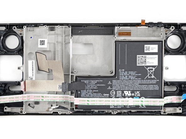

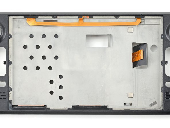

Type 1 : Vis autotaraudeuse en plastique M1,6x9
Type 2 : vis à métaux M1,6x5
Type 3 : vis à métaux M2x3,5

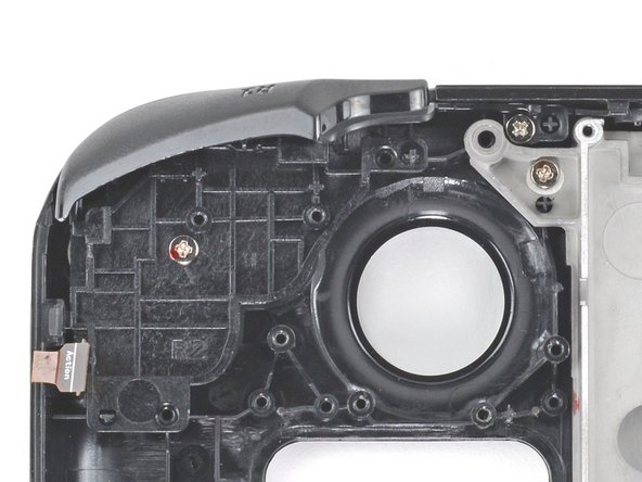

Type 4 : Vis autotaraudeuse en plastique M1,5x4,5
Type 5 : vis à métaux M1,6x3

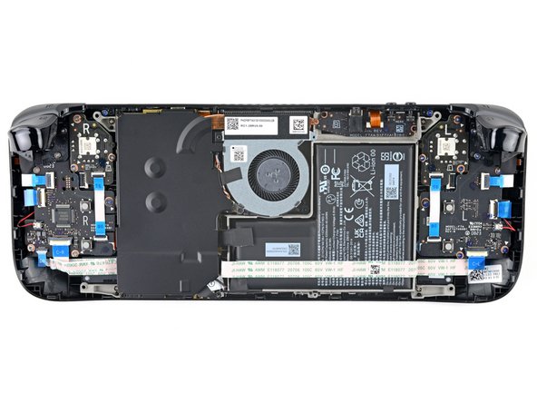

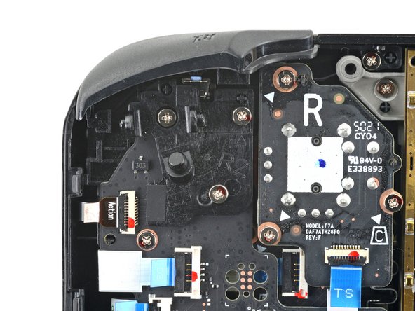

Type 6 : vis à métaux M2x2,2
