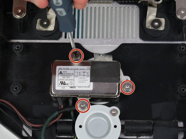

  13. Remplacement du câble Thunderbolt et MagSafe: étape 13, image 1 de 3 Remplacement du câble Thunderbolt et MagSafe: étape 13, image 2 de 3 Remplacement du câble Thunderbolt et MagSafe: étape 13, image 3 de 3
    • L'adaptateur d'alimentation est connecté par trois vis. Utilisez le tournevis T10 pour les supprimer.
    • La vis qui maintient l'adaptateur secteur et le fil qui y est connecté sont de taille différente et doivent rester identifiables des deux autres vis.
    • Le fil vert et jaune retenu par la vis différente est dissimulé derrière un autre composant. Pour le sortir, pincez-le derrière le fil noir pour pouvoir débrancher l'adaptateur secteur du boîtier.
