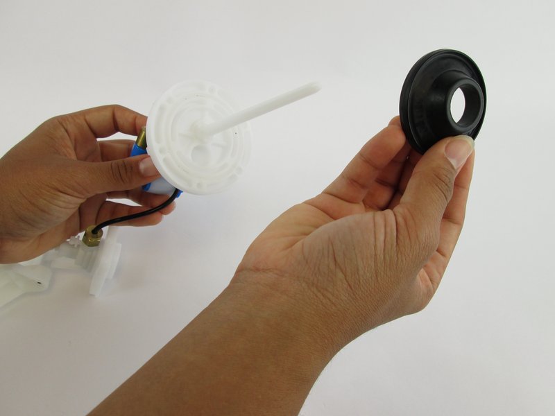

    1. Remplacement du joint en caoutchouc interne du SodaStream Source, Joint en caoutchouc interne: étape 21, image 1 de 2 Remplacement du joint en caoutchouc interne du SodaStream Source, Joint en caoutchouc interne: étape 21, image 2 de 2
      • Retirez le joint en caoutchouc de la buse, et remplacez-le par un nouveau joint.
      Demander à FixBot
      Ajouter un commentaire
Pour rassembler votre SodaStream, suivez les instructions dans l'ordre inverse.
