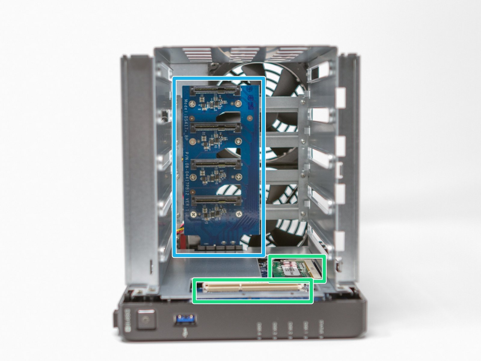

Bonjour, sur mon DS918+ un connecteur SATA est cassé et un autre ne fonctionne pas. Mon NAS ne fonctionne qu’avec 2 HDD. Je cherche a changer mon fond de panier. Avez vous une solution ?

Je sais pas si tu es au courant mais tu as une page pour le démonter ici : https://fr.ifixit.com/Tutoriel/Synology+...
Ensuite il serait intéressant de voir des photos de ce qui est cassé.
D’après cette image : https://d3nevzfk7ii3be.cloudfront.net/ig... la carte “fond de panier” serait la DS417_BP, mais je ne la trouve pas sur internet. Suivant le problème peut être qu’il est possible de ressouder de nouveaux ports ?
Par exemple en récupérant ce type de port : https://www.ebay.com/itm/44pin-2-5-IDE-H...
Bonne soirée !

bonjour,
je vois plusieurs solutions.
1 - Interroger le support Synology, et demander l’accès aux pièces détachées.
2 - regarder sur forum / ebay / bon coin etc … un NAS DS918+ cassé vendu en spare,
3 - fournisseur en asie, taiwan de pièce détachées electronique pur Synology.
Ca doit se trouver très clairement !
Que s’est il passé ? chute ? liquide ? mauvaise manip ?
