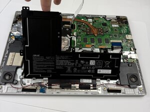

Identification
L'ASUS Chromebook CX1400CN est un ordinateur portable fin de couleur argentée, doté de haut-parleurs frontaux, d'entrées/sorties sur les côtés, et peut être identifié plus facilement en trouvant le numéro de modèle situé sur une étiquette au bas de l'appareil. Il comporte également un logo ASUS et un logo Chrome sur son couvercle.
