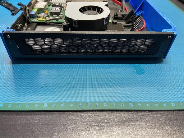

Ce tutoriel explique comment remplacer le disque SSD sur un PC Infinity Modixia : retrait de la grille, puis démontage et remplacement du SSD.
    1. Changement SSD Modixia - PC Infinity, SSD: étape 1, image 1 de 3 Changement SSD Modixia - PC Infinity, SSD: étape 1, image 2 de 3 Changement SSD Modixia - PC Infinity, SSD: étape 1, image 3 de 3
      • Pour pouvoir enlever le SSD, dévissez les deux vis (image 1).
      • Enlevez ensuite la grille (image 2).
      • Dévissez les deux vis du SSD, déconnectez le connecteur rouge et noir. Ensuite, vous pouvez changer de SSD si besoin (image 3).

Pour réassembler votre appareil, suivez les instructions dans l'ordre inverse.
