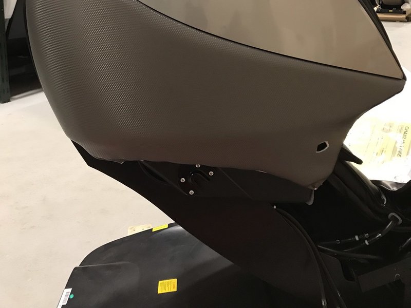

    1. Changement capot Infinity Genesis, Capot: étape 1, image 1 de 3 Changement capot Infinity Genesis, Capot: étape 1, image 2 de 3 Changement capot Infinity Genesis, Capot: étape 1, image 3 de 3
      • Pour commencer, retirez les accoudoirs droit et gauche. Consultez le tutoriel de montage pour savoir comment les retirer.
      • Ouvrez la fermeture éclair située tout en haut de la chaise. Elle est dissimulée sous du Velcro.
      • Laissez le coussin de dossier ainsi ; inutile d'ouvrir d'autres fermetures éclair.
