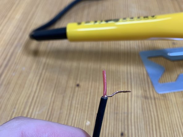

Comment faire un jack TS
    1. Comment faire un jack TS, Le commencement: étape 1, image 1 de 3 Comment faire un jack TS, Le commencement: étape 1, image 2 de 3 Comment faire un jack TS, Le commencement: étape 1, image 3 de 3
      • Pour commencer, il faut dénuder le câble.
      • Puis isoler la tresse qui se situe autour du câble et tourner la tresse sur elle-même.

    2. Comment faire un jack TS, Suite: étape 2, image 1 de 3 Comment faire un jack TS, Suite: étape 2, image 2 de 3 Comment faire un jack TS, Suite: étape 2, image 3 de 3
      • Puis dénuder le conducteur rouge pour faire apparaître le conducteur central.
      • Étamer la tresse et le conducteur.
      • Puis souder le conducteur central au Tip, donc à la partie la plus basse du jack, puis souder la tresse au Sleeve du jack.
      • Et voilà, vous avez réalisé un jack TS.
