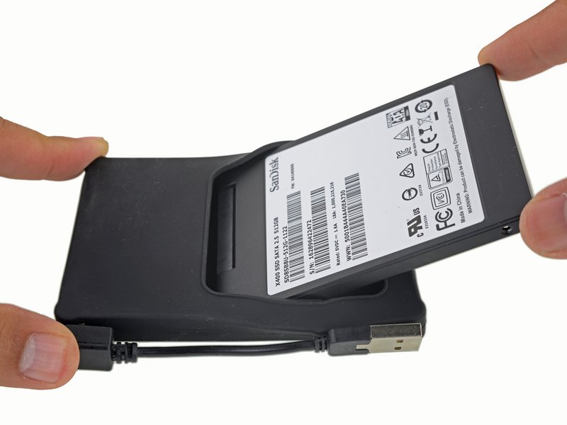

Suivez ce tutoriel pour installer un SSD de 2,5" dans un boîtier en silicone vendu par iFixit.
    1. Comment installer un SSD de 2,5" dans un boîtier en silicone, Insérez le SSD dans le boîtier: étape 1, image 1 de 2 Comment installer un SSD de 2,5" dans un boîtier en silicone, Insérez le SSD dans le boîtier: étape 1, image 2 de 2
      • Avant d'insérer le nouveau disque dur, notez l'orientation des connecteurs SATA intégrés dans le boîtier :
      • Le large port d'alimentation SATA
      • Le port de données SATA plus étroit
      Demander à FixBot
      Ajouter un commentaire
    2. Comment installer un SSD de 2,5" dans un boîtier en silicone: étape 2, image 1 de 3 Comment installer un SSD de 2,5" dans un boîtier en silicone: étape 2, image 2 de 3 Comment installer un SSD de 2,5" dans un boîtier en silicone: étape 2, image 3 de 3
      • À l'aide de l'étape précédente, orientez le nouveau disque de sorte que ses connecteurs SATA s'alignent avec ceux du boîtier.
      • Faites glisser le disque dans l'ouverture du boîtier.
      • Poussez le disque dans le boîtier jusqu'à ce qu'il s'arrête de glisser et que les connecteurs SATA soient complètement en place.
      Demander à FixBot
    3. Comment installer un SSD de 2,5" dans un boîtier en silicone: étape 3, image 1 de 3 Comment installer un SSD de 2,5" dans un boîtier en silicone: étape 3, image 2 de 3 Comment installer un SSD de 2,5" dans un boîtier en silicone: étape 3, image 3 de 3
      • Étirez les coins restants du boîtier sur le disque de sorte que le couvercle en silicone encapsule le disque.
      Demander à FixBot
Votre disque est prêt à être utilisé !
