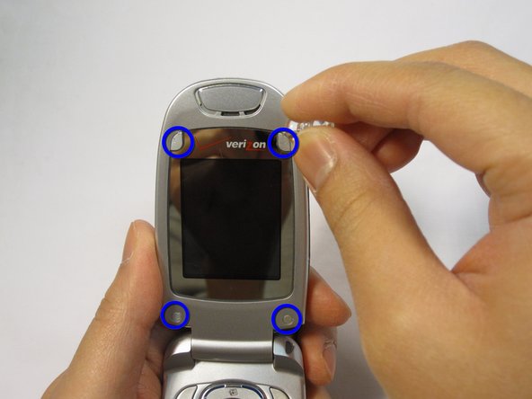

  4. Remplacement de l'écran LCD du LG VX5200, Façade avant.: étape 4, image 1 de 3 Remplacement de l'écran LCD du LG VX5200, Façade avant.: étape 4, image 2 de 3 Remplacement de l'écran LCD du LG VX5200, Façade avant.: étape 4, image 3 de 3
    • Retournez le téléphone.
    • Retirez les quatre bouchons en caoutchouc, situés dans les coins de l'écran LCD, à l'aide d'une punaise.

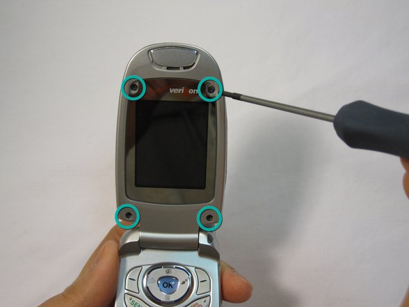

    • Utilisez un tournevis Phillips #00 pour retirer les quatre vis situées sous les bouchons en caoutchouc.

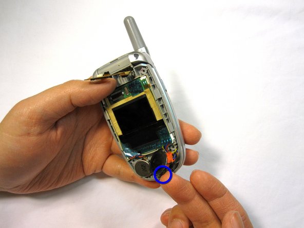

  7. Remplacement de l'écran LCD du LG VX5200, Ecran LCD: étape 7, image 1 de 2 Remplacement de l'écran LCD du LG VX5200, Ecran LCD: étape 7, image 2 de 2
    • Essayez de ne pas déplacer les fils minces car ils se plient et se cassent très facilement.
    • Le haut-parleur est le gris foncé, plus grande pièce en forme de circulaire à la droite de la batterie. Les quatre fils minces y sont attachés.
    • Les câbles du vibreur sont plus fins et encore plus fragiles.

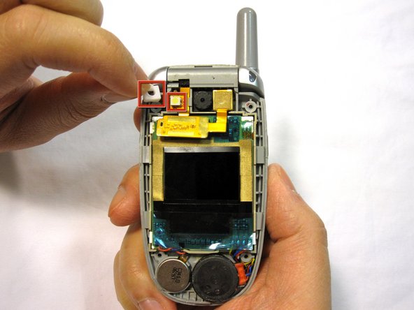

  8. Remplacement de l'écran LCD du LG VX5200: étape 8, image 1 de 3 Remplacement de l'écran LCD du LG VX5200: étape 8, image 2 de 3 Remplacement de l'écran LCD du LG VX5200: étape 8, image 3 de 3
    • Retirez le bouchon blanc du voyant de la caméra situé au-dessus du connecteur dorés.
    • Soulevez le connecteur doré avec votre doigt pour le détacher.

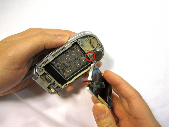

  10. Remplacement de l'écran LCD du LG VX5200: étape 10, image 1 de 3 Remplacement de l'écran LCD du LG VX5200: étape 10, image 2 de 3 Remplacement de l'écran LCD du LG VX5200: étape 10, image 3 de 3
    • Soulevez doucement l'écran LCD carré en faisant attention avec les fils liés au vibreur.
    • Retirez délicatement le vibreur avec une pince à épiler.
    • L'écran LCD, le haut-parleur et le vibreur se séparent du téléphone en une seule unité.
