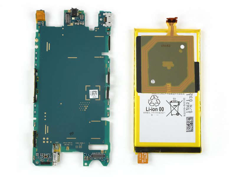

    7. Remplacement de la batterie du Sony Xperia Z3 Compact: étape 7, image 1 de 3 Remplacement de la batterie du Sony Xperia Z3 Compact: étape 7, image 2 de 3 Remplacement de la batterie du Sony Xperia Z3 Compact: étape 7, image 3 de 3
      • Utilisez une spatule pour soulever légèrement la carte mère.
      • Faites attention ! Vous devez faire passer la nappe d'écran à travers la carte mère pendant que vous soulevez cette dernière. Elle est également reliée au moteur du vibreur qui est toujours attaché au téléphone.
      • Faites particulièrement attention aux deux connecteurs noirs sur le côté de la batterie. Ils se cassent facilement lors du retrait de la carte mère.
      • Retirez le moteur du vibreur avec une pincette, puis retirez complètement la carte mère.

      • Faites délicatement sortir les deux bandes noires avec des languettes adhésives sous la batterie.
      • Ne tirez jamais les bandes vers le haut, mais toujours vers le côté, sinon vous risquez de déchirer les languettes adhésives. Dans ce cas, utilisez une carte en plastique pour faire soigneusement levier sur la batterie tout en chauffant un peu, si nécessaire.
      • À présent, vous pouvez facilement retirer la batterie de la carte mère.
