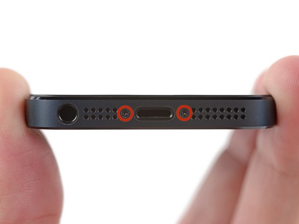

    • Utilisez un tournevis pentalobe pour enlever les deux vis pentalobes près du connecteur de charge dock.
    • Le tournevis pentalobe 5 points ne devrait être utilisé qu'un nombre limité de fois, car il peut abîmer les vis.
