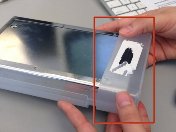

  4. Remplacement du boîtier du lecteur de disque USB Imation Superdisk: étape 4, image 1 de 2 Remplacement du boîtier du lecteur de disque USB Imation Superdisk: étape 4, image 2 de 2
    • Faites glisser le panneau en plastique inférieur de la coque vers le bas afin qu'il soit dégagé du capuchon d'extrémité et du panneau supérieur.
    • Soulevez le panneau de l'appareil.

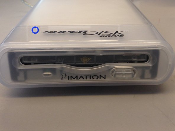

  5. Remplacement du boîtier du lecteur de disque USB Imation Superdisk: étape 5, image 1 de 2 Remplacement du boîtier du lecteur de disque USB Imation Superdisk: étape 5, image 2 de 2
    • Retirez le capuchon en plastique en le faisant glisser vers l'avant, en le libérant du reste de l'appareil.
    • Vous pouvez identifier le capuchon d'extrémité en notant l'étiquette "SuperDisk Drive" au-dessus de l'endroit où vous insérez une disquette.
