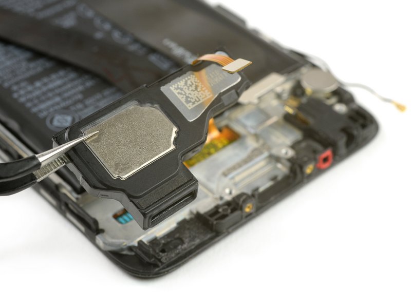

    1. Remplacement du haut-parleur du Huawei P10, Haut-parleur: étape 9, image 1 de 2 Remplacement du haut-parleur du Huawei P10, Haut-parleur: étape 9, image 2 de 2
      • N'insérez pas votre spatule de plus d'1,5 mm dans l'orifice du haut-parleur pour éviter de l'endommager.
      • Faites levier avec une spatule pour soulever soigneusement le haut-parleur. Il est fixé par de l'adhésif, donc il pourrait rester collé. Vous pouvez vous servir d'un iOpener pour le faire ramollir.
      • Ôtez le haut-parleur.
      • Au moment de remonter votre téléphone, remettez de l'adhésif là où c'est nécessaire.
