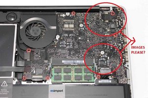

Bonjour où avez vous acheter votre carte mère?
Si la recharge et l'indicateur led de batterie ne fonctionne pas avnt de penser à démarrer la machine, votre carte mère a un problème soit au niveau du SMC soit au niveau du microcontrolleur de charge ....
Pourriez vous faire une photo net et de bonne qualité de ces 2 zones:
La zone du connecteur LCD sans le cable LCD please....
