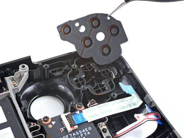

Utilisez une pincette pour retirer la membrane de la croix directionnelle.

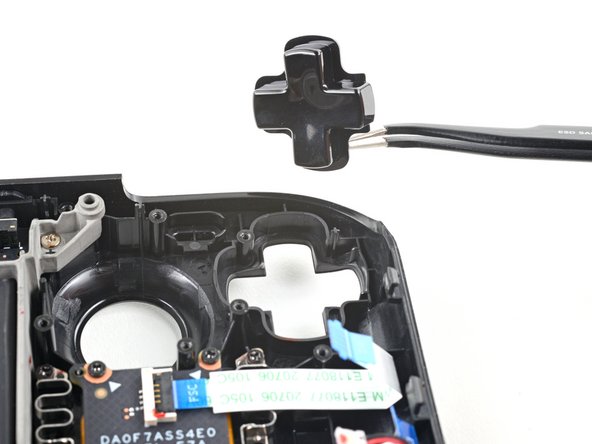

Ôtez la croix directionnelle à l'aide d'une pincette.
