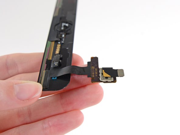

  48. Remplacement du panneau frontal complet de l'iPad mini 2 Wi-Fi, Panneau frontal complet: étape 48, image 1 de 2 Remplacement du panneau frontal complet de l'iPad mini 2 Wi-Fi, Panneau frontal complet: étape 48, image 2 de 2
    • Si vous installez un nouveau panneau frontal complet, il peut être nécessaire de procéder comme suit :
    • Décollez les bandes plastiques recouvrant l'adhésif autour du panneau frontal.
    • Retirez le petit morceau de ruban adhésif sur la nappe de la vitre tactile.
    • Assurez-vous que tout le cuivre est recouvert sur l'écran de remplacement. Autrement, l'écran se déplacerait au hasard, une fois installé.
  49. Remplacement du panneau frontal complet de l'iPad mini 2 Wi-Fi: étape 49, image 1 de 3 Remplacement du panneau frontal complet de l'iPad mini 2 Wi-Fi: étape 49, image 2 de 3 Remplacement du panneau frontal complet de l'iPad mini 2 Wi-Fi: étape 49, image 3 de 3
    • Repliez la nappe de la vitre tactile sur elle-même et appuyez fermement pour fixer l'adhésif.
