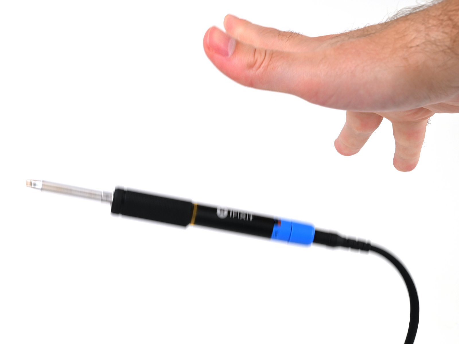

Code d'erreur 12, Err outil - Chute outil
  • L'outil connecté à la batterie externe a fait une chute.
    • Cela provoque la coupure de l'alimentation de la résistance qui chauffe la panne du fer.
