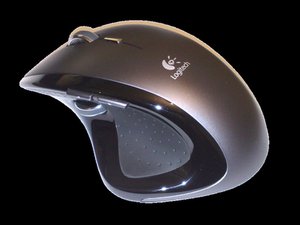

Quatre vis doivent être retirées pour accéder aux composants internes de la souris. Ces vis se trouvent sous les patins en caoutchouc situés sous la souris ; vous pouvez les retirer délicatement en glissant un petit tournevis plat en dessous.
Il n'y a aucune vis sous le patin situé tout à droite (le plus proche de la roulette latérale).
Faites attention lorsque vous séparez la base de la souris de la coque extérieure : les deux sont reliées par une nappe. Cette nappe peut être déconnectée en toute sécurité, mais elle est suffisamment longue pour permettre un accès complet à l'intérieur de la souris tout en restant connectée.
