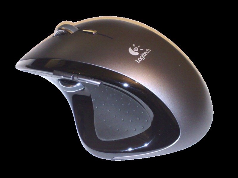

Cette souris a été mise sur le marché en lot avec le clavier MX5500 en 2008. Elle performe bien, mais les boutons ont tendance à s'user au fil des années.
Pourquoi pas les réparer ? Il vaut mieux acheter des boutons à 3 €/pièce que des souris à 120 € !
J’ai cherché sur la toile pour trouver une réparation rapide et déniché seulement cette procédure de nettoyage.
Heureusement, c’est très facile et rapide !
