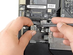

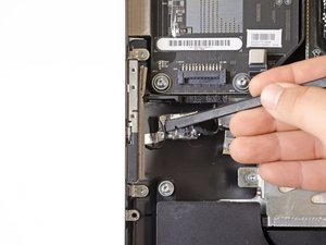

    1. Changement carte Bluetooth iMac Intel 27" EMC 2429, Carte Bluetooth: étape 11, image 1 de 2 Changement carte Bluetooth iMac Intel 27" EMC 2429, Carte Bluetooth: étape 11, image 2 de 2
      • La carte Bluetooth est située sur le bord gauche du boîtier de l'iMac, juste en dessous du pilote du rétroéclairage LED.
      • Utilisez l'extrémité plate d'une spatule (spudger) pour retirer délicatement le câble d'antenne de sa prise.
      • Ne déconnectez pas l'antenne en tirant sur son câble, car vous risquez d'endommager l'antenne ou sa prise.
      Demander à FixBot
      Ajouter un commentaire

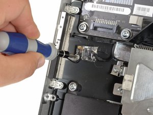

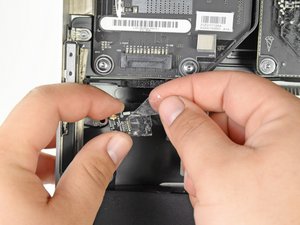

    2. Changement carte Bluetooth iMac Intel 27" EMC 2429: étape 12, image 1 de 3 Changement carte Bluetooth iMac Intel 27" EMC 2429: étape 12, image 2 de 3 Changement carte Bluetooth iMac Intel 27" EMC 2429: étape 12, image 3 de 3
      • Retirez la vis Torx T8 qui fixe la carte Bluetooth au boîtier.
      • N'essayez pas encore de retirer complètement la carte, car elle est encore attachée par un câble.
      • Retirez le ruban adhésif enroulé autour de la carte Bluetooth, en veillant à ne pas trop tendre le câble encore connecté.
      • Utilisez l'extrémité plate d'une spatule pour retirer le câble de données Bluetooth de son connecteur et retirez la carte Bluetooth.
      Demander à FixBot
