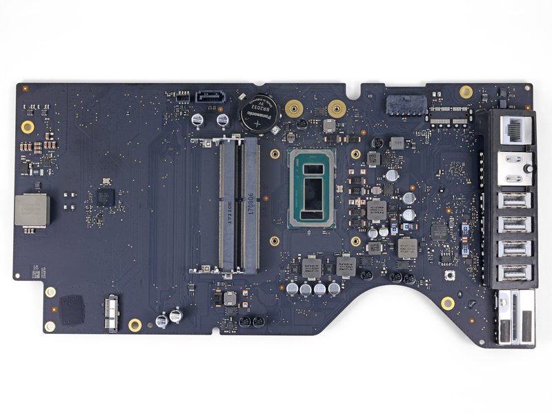

Changement carte mère iMac Intel 21,5" EMC 3068
Suivez les étapes de ce tutoriel pour retirer ou changer la carte mère d'un iMac Intel 21,5" EMC 3068.
Certaines images de ce tutoriel utilisent un iMac 2015, qui présente des différences visuelles mineures. Ces différences n'affectent pas cette procédure de réparation iMac.
Ce tutoriel porte la mention "potentiellement dangereux" car il vous demande de manipuler un bloc d'alimentation contenant de gros condensateurs. Débranchez l'iMac et maintenez le bouton de marche enfoncé pendant au moins 10 secondes pour aider à décharger les condensateurs. Manipulez le bloc par les bords et ne touchez pas les composants montés en surface (CMS).

    1. Changement carte mère iMac Intel 21,5" EMC 3068, Carte mère: étape 70, image 1 de 1
      • Il ne reste plus que la carte mère.
      • La carte mère comprend la pile PRAM. Si la pile n'est pas incluse dans la carte mère de rechange, vous pouvez la transférer de l'ancienne carte mère en suivant ces instructions.
      • Suivez notre tutoriel de pose de pâte thermique pour remettre de la pâte thermique sur le processeur (CPU).
      • Pendant le remontage de la carte mère, faites attention à la position des connecteurs E/S. Lorsque la carte est de nouveau dans le boîtier, insérez un câble USB ou Thunderbolt dans l'un des connecteurs pour l'aligner parfaitement.
      Demander à FixBot
